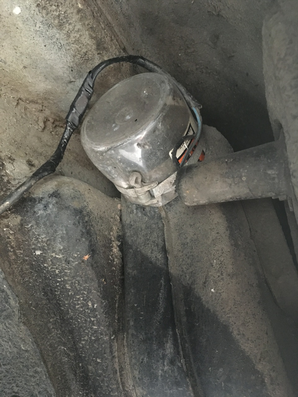

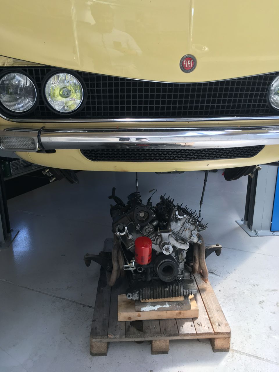

    Med en Japaner ude af vagten, er tiden kommet til at tage motoren ud af Fiat´en, så skaderne kan kortlægges nærmere, så en evt. køber ved hvad denne har at forholde sig til.

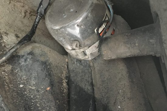

    Således placeret på liften, kunne bilen også inspiceres nedenfra og minsandten om der ikke kunne konstateres nogle sjove hovsa-løsninger (læs: jeg er nærig og vil ikke ofre det det koster) som får mig til at sætte spørgsmålstegn ved resten af bilens historie?
    Der er stort set ikke en bøsning eller for den sags skyld en styrekugle der ikke skal skiftes, hvilket igen bekræfter min tese om at de fleste gamle biler bliver vedligeholdt foroven, mens det kniber gevaldigt nedenunder?

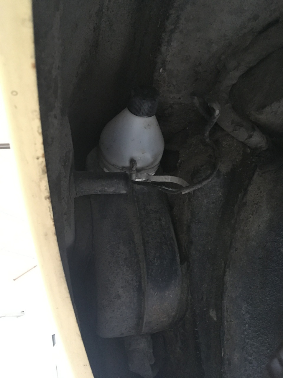

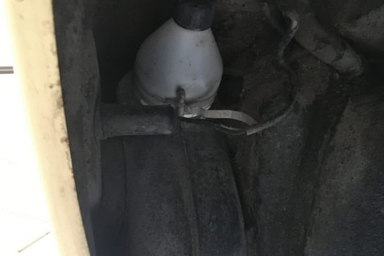

    Men hovedet på sømmet (indtil videre) er løsningen med nogle overskårne plastflasker, med dansk/norsk påskrift, som er brugt til at blænde friskluftindtaget i hver forskærm?!?! originalt sidder der en Ø85 mm slange og sørger for at der kan komme luft ind i kabinen, noget både min hustru og jeg undrede os over ikke ville fungerer under kørslen hjem fra Oslo..:-)

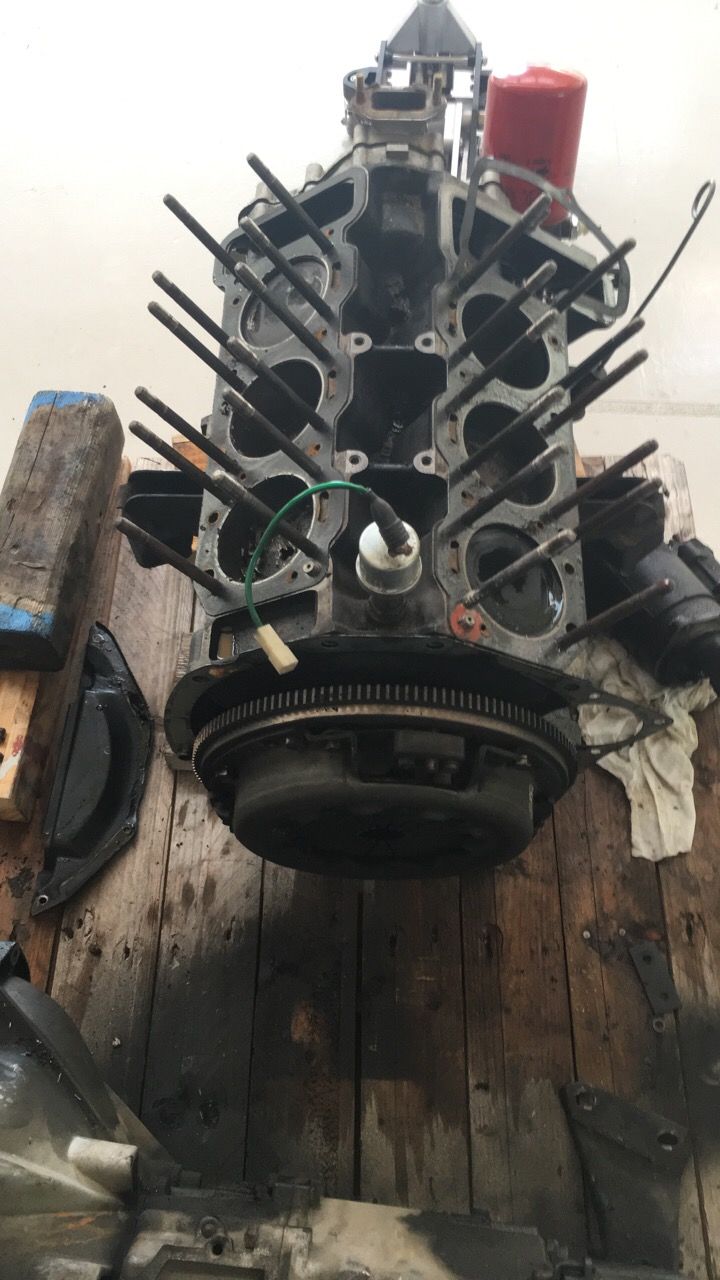

    #146035

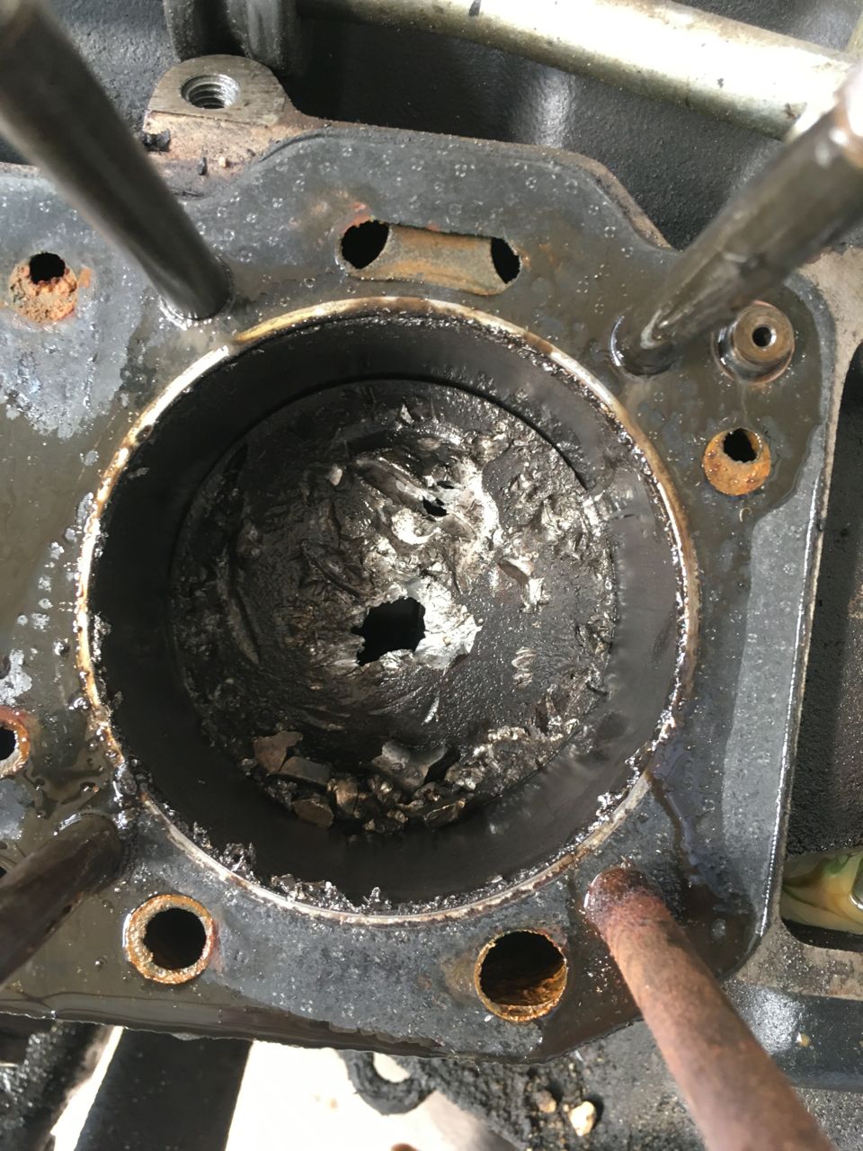

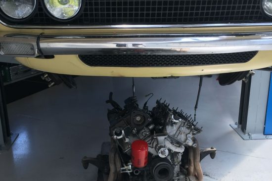

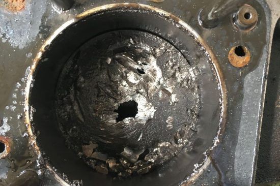

    Så blev motoren dumpet og skaderne kunne besigtiges på nærmere hold.

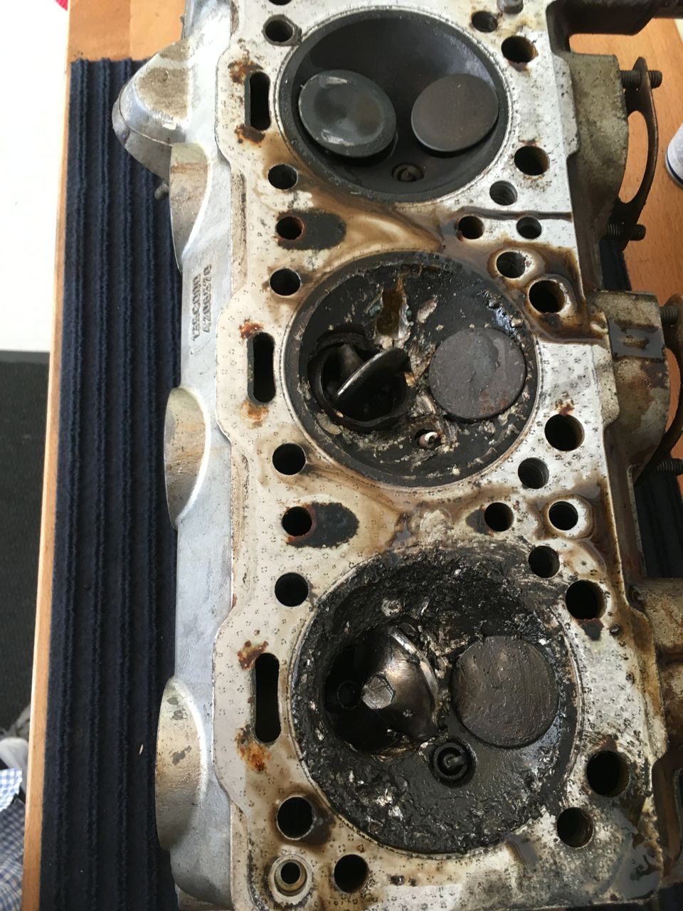

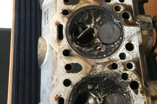

    Cylinder 5 og 6 har taget nogle slag, både i topstykke og på stempler, er spændt på at se højre flanke, hvor grelt det står til..?

    #146095

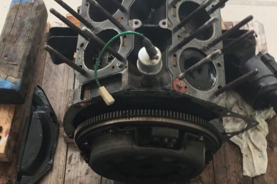

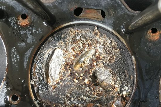

    Højre flanke blev angrebet med diverse værktøj, blot for at se hvor omfattende skaden er, som antaget, virker det umiddelbart som, den side er gået fri?

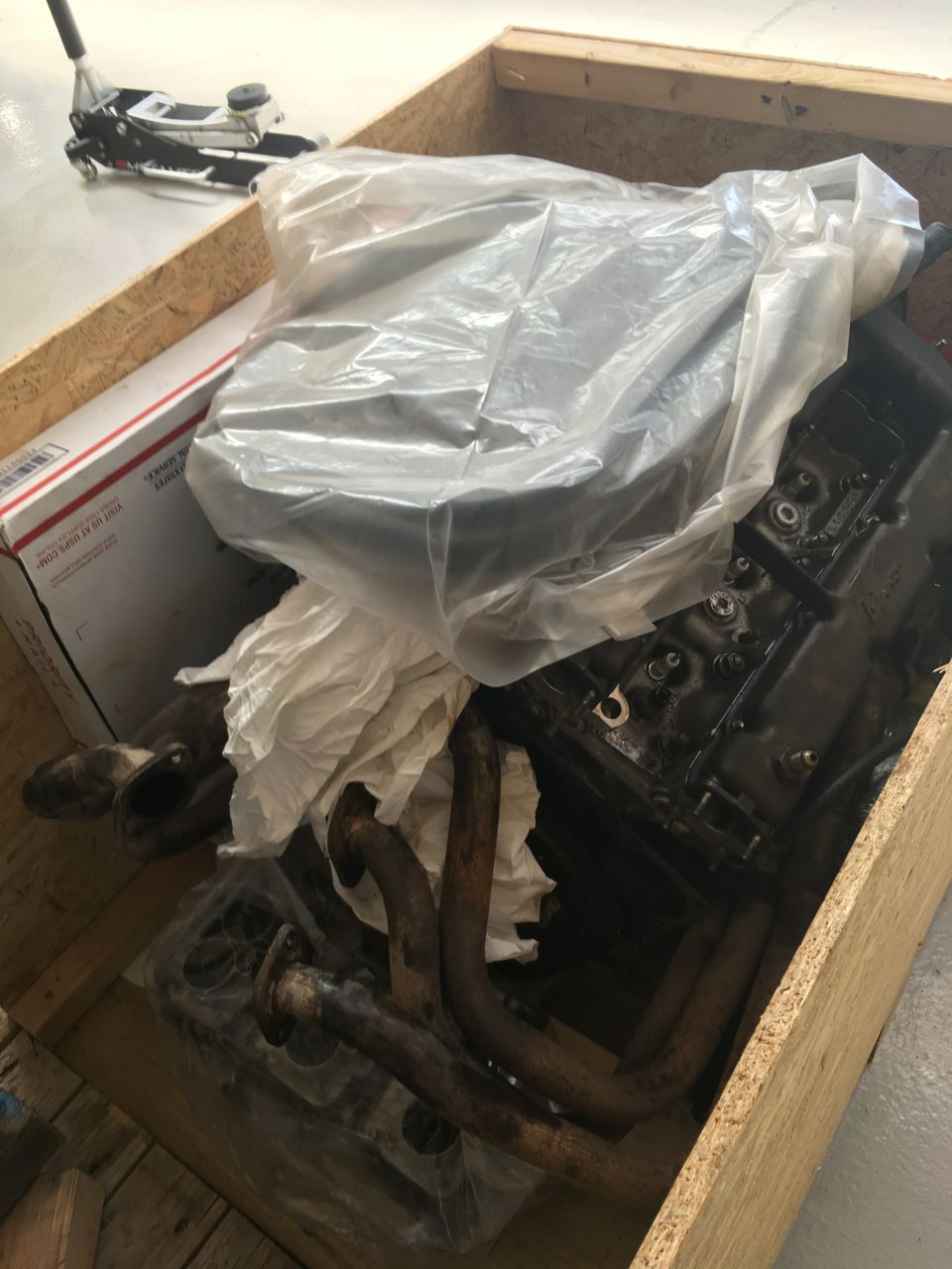

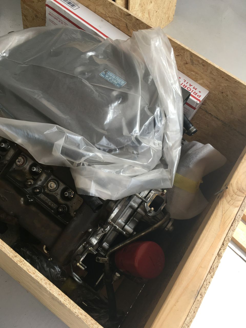

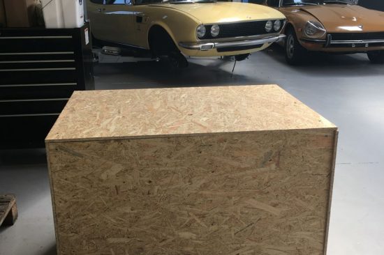

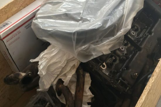

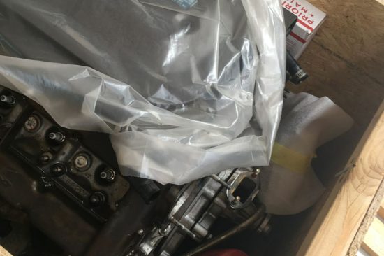

    Gearkassen, blev fjernet og motor, karburatorer osv. kunne monteres behørigt i den kasse lavet til formålet.
    I løbet af den kommende uge, vil en fragtmand sørge for at den kommer sikkert frem til Sliedrecht i Holland.

    Avavav, det gør helt ondt at se på, det der topstykke. Hullet i stemplet virker noget mere overskueligt.
    Og hvis vi skal se det fra den lyse side: Det gør reetableringen af den friske luft også!

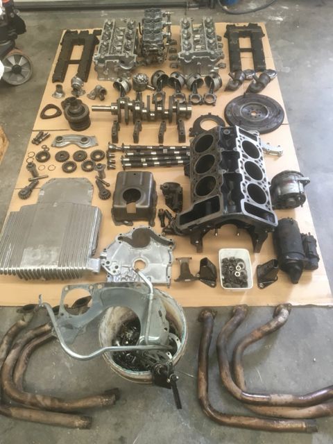

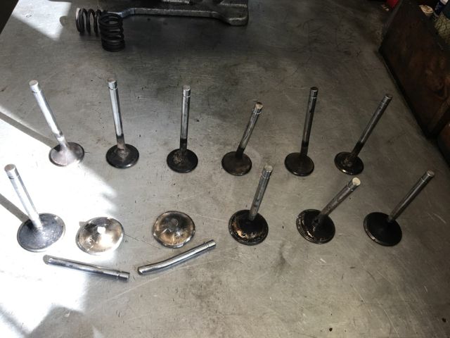

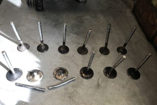

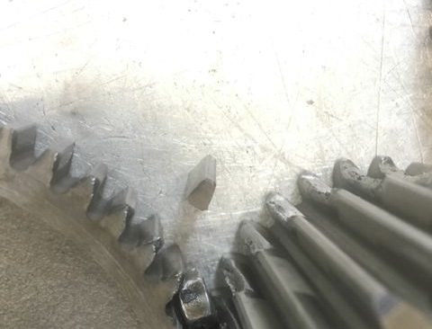

    Nyt fra værkstedet i Holland.

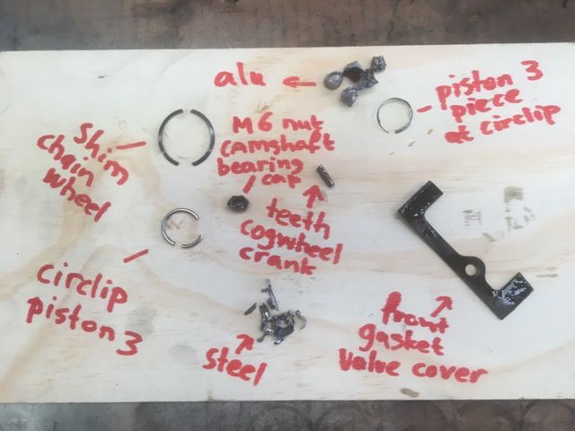

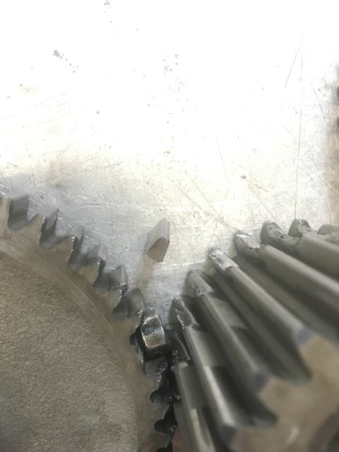

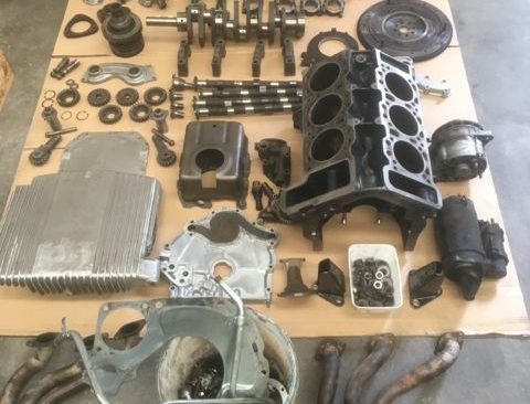

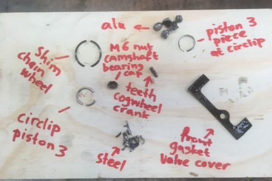

    Motoren er adskilt og omfanget af skaderne kortlagt samt hvad der har forårsaget haveriet er forsøgt opklaret?
    Først til de gode nyheder, krumtapen har ikke taget skade, stort set alt andet er berørt af omstændighederne, med nogle få undtagelser.

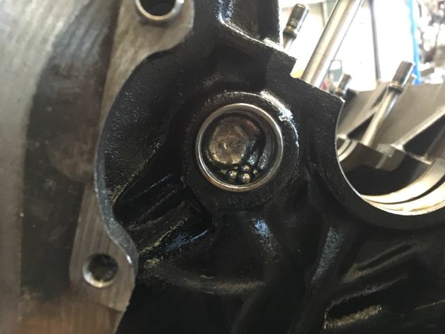

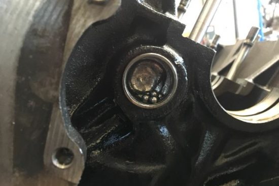

    Hvad har så forårsaget skaden? Det menes at kunne spores tilbage til et leje der holder et af de underste tandhjul til taktkæden, som langsomt men sikkert har givet op og dermed er kæden hoppet og resten er historie..
    Der blev også konstateret en manglende C låsering på et af stemplerne, noget som iflg. værkstedet er set før og de mener det stammer helt tilbage fra dengang motoren blev bygget?
    Oven i hatten så er venstre cylinderhoved, så medtaget at det ikke står til at redde, ihvertfald ikke hvis garantien på renoveringen skal virke.. Værkstedets svejser, mener at spændingen i metalet bliver for kritisk, da en af skaderne går hele vejen op igennem ventilstyrets boring?
    Hvad angår karburetorerne, så er disse endnu ikke adskilt, så hvad de indeholder af skader, står hen i det uvisse?
    Nu går jagten så ind på et egnet cylinderhoved, hvilket i sagens natur stiller nogle udfordringer.
    Værkstedet går så småt i gang med at lave en liste over de dele der skal indkøbes, der i blandt nye plejlstænger fra Carillo og stempler fra Vössner

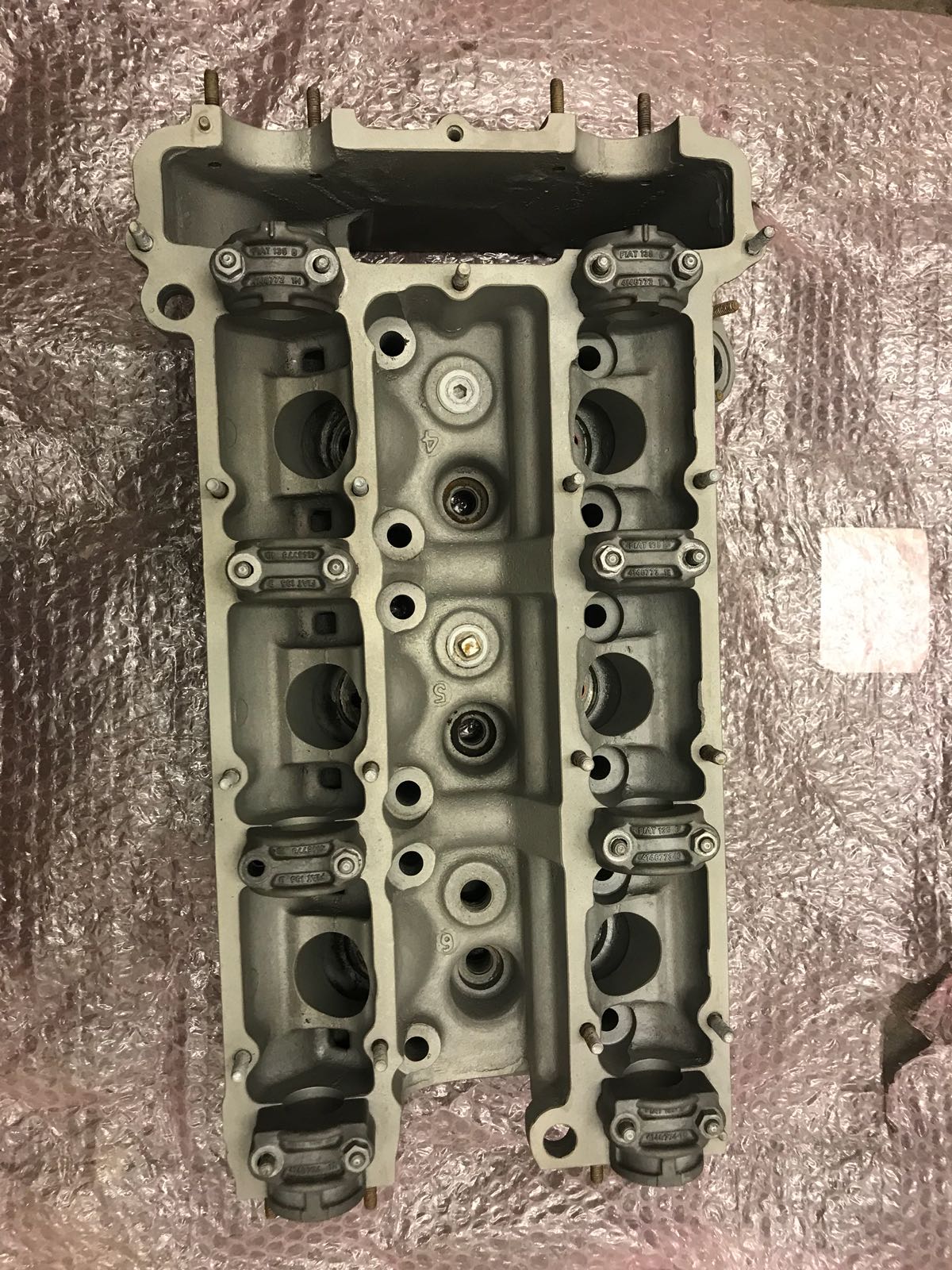

    #147276

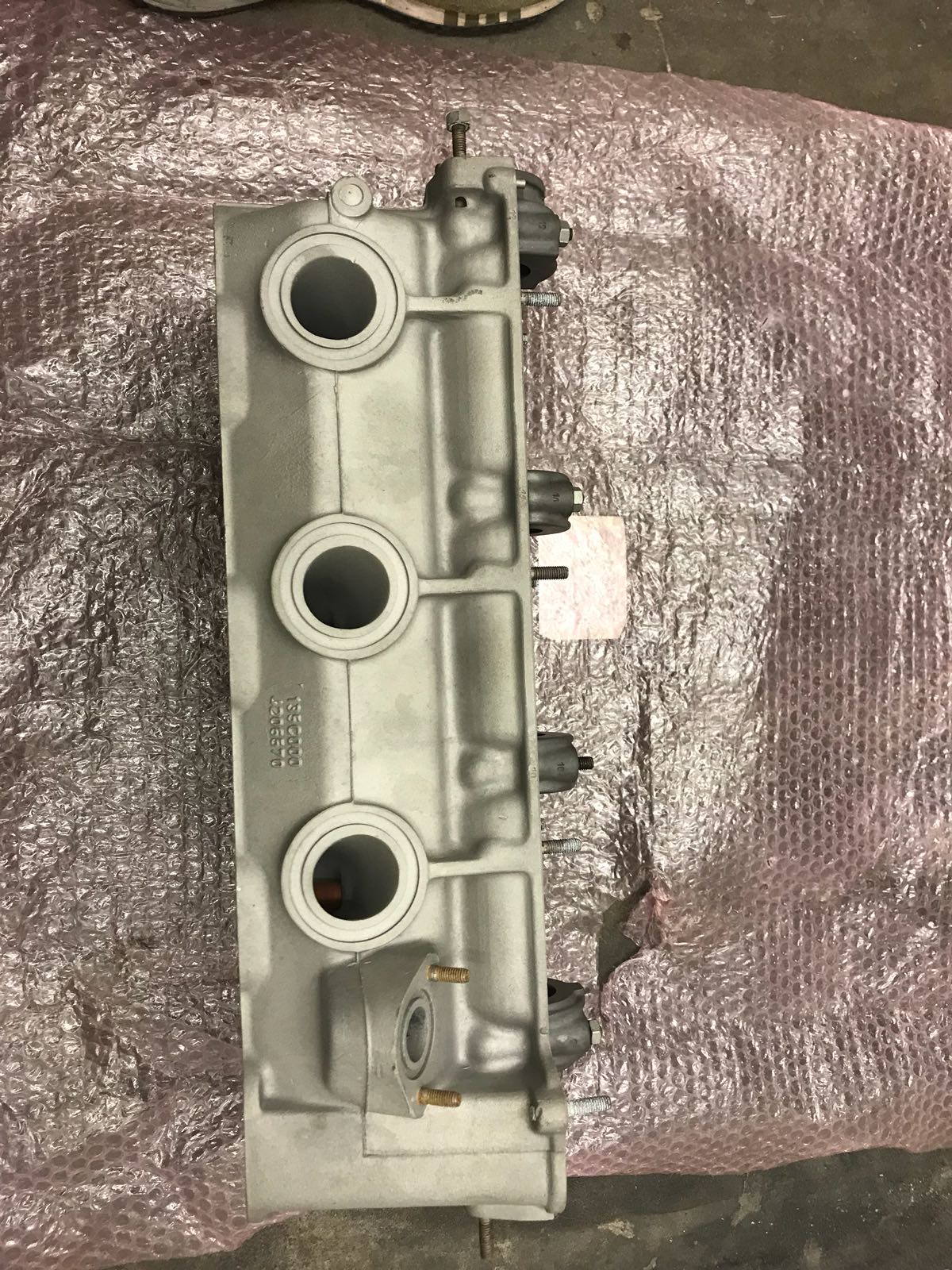

    Det er lykkedes at finde et nyt topstykke, tilmed med samme serie nr. som det gamle, hvilket nok mere er held end forstand?
    Med det i hus og en forfærdelig lang liste med reservedele der skal benyttes, kan værkstedet så småt begynde at tage tilløb.
    Delene leveres i den rækkefølge, de skal benyttes. Dette giver også lige tid til vejrtrækning imellem hver udskrivning..
