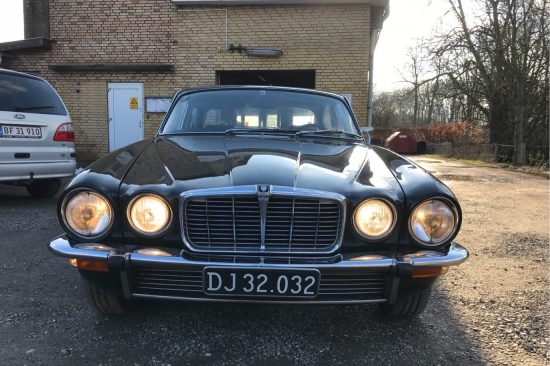

    Jaguaren skal til syn i april, så jeg er i gang med at tjekke at de ting som interesserer synsmanden er i orden.

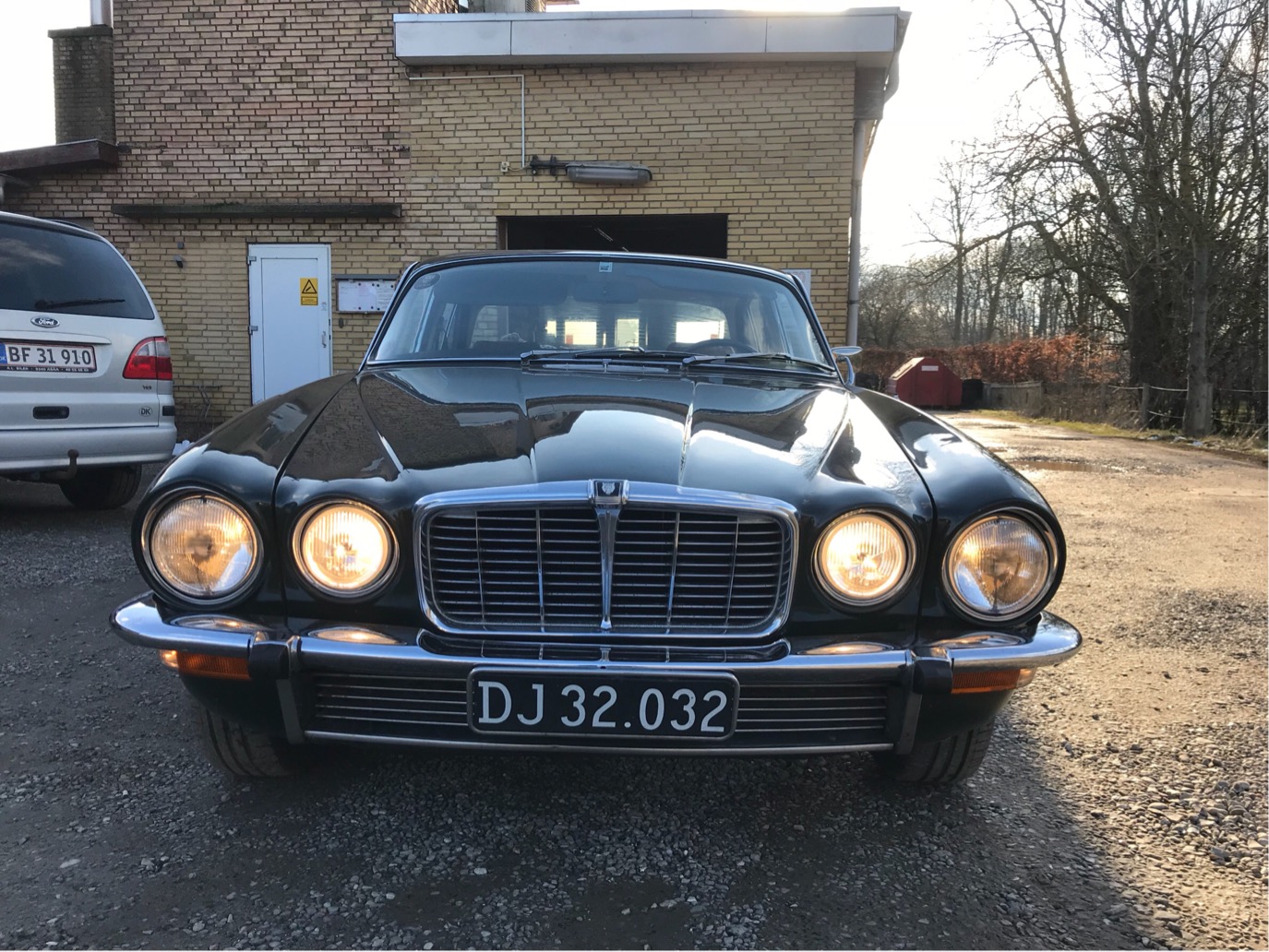

    I dag fik jeg de midterste lygter til at virke, det kan jeg ikke huske at de har gjort mens jeg har haft bilen. De manglede begge hver sin stelforbindelse.
    De virker sammen med det lange lys der også er i hovedlygterne. Det håber jeg er OK til syn.

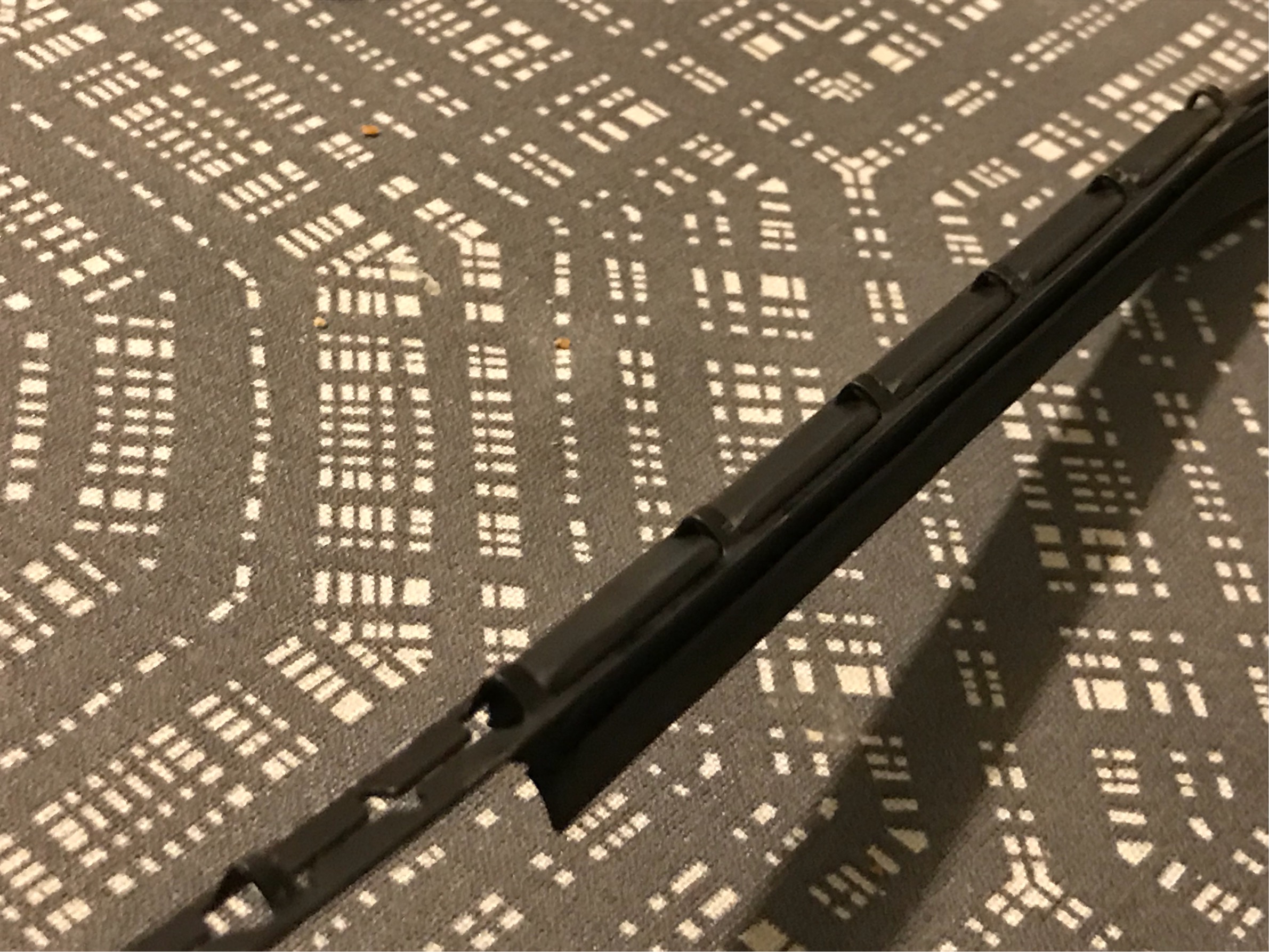

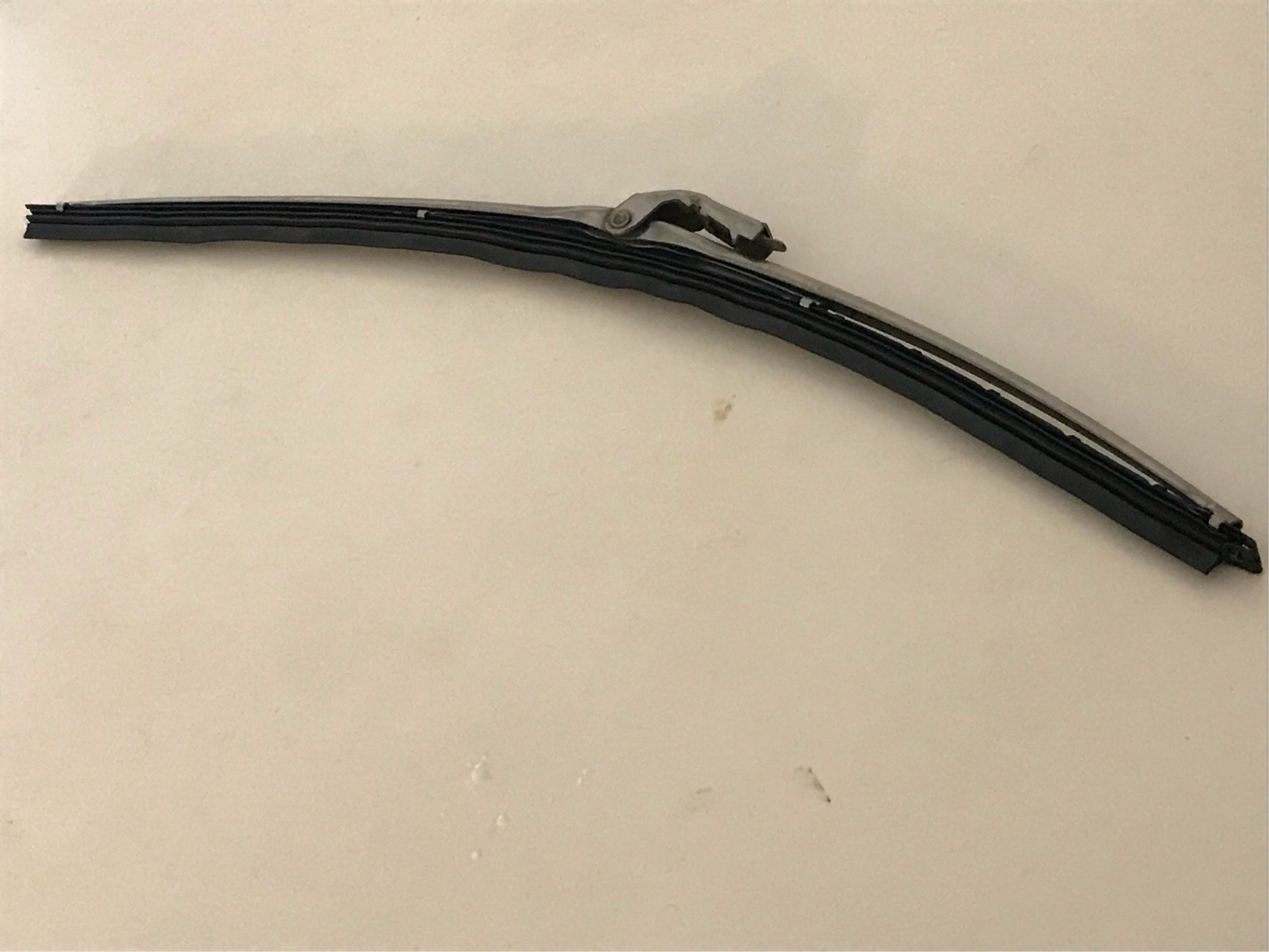

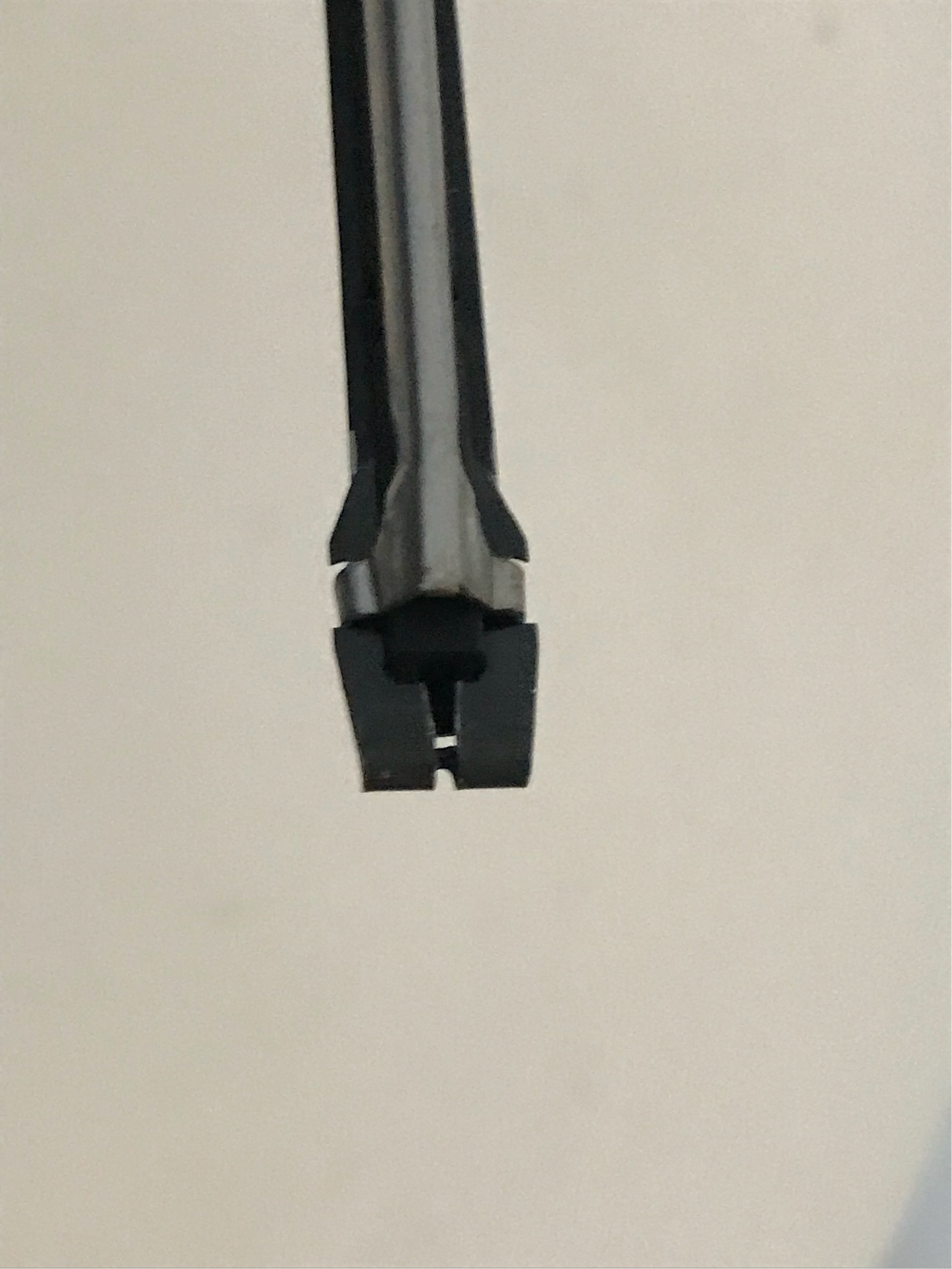

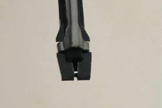

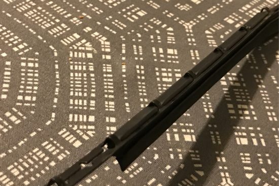

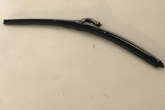

    Jeg opdagede også at den ene vinduesvisker manglede gummi, det er vist heller ikke godt til syn. Da en krom vinduesvisker ikke lige er på hylden hos thansen, lykkedes det mig at trække nyt gummi ind i den gamle vinduesvisker. Det tog sin tid og gav ømme fingre, men det lykkedes.

    Der skal være fjernlys i alle 4 paraboler – og det er tilmed helt legalt.

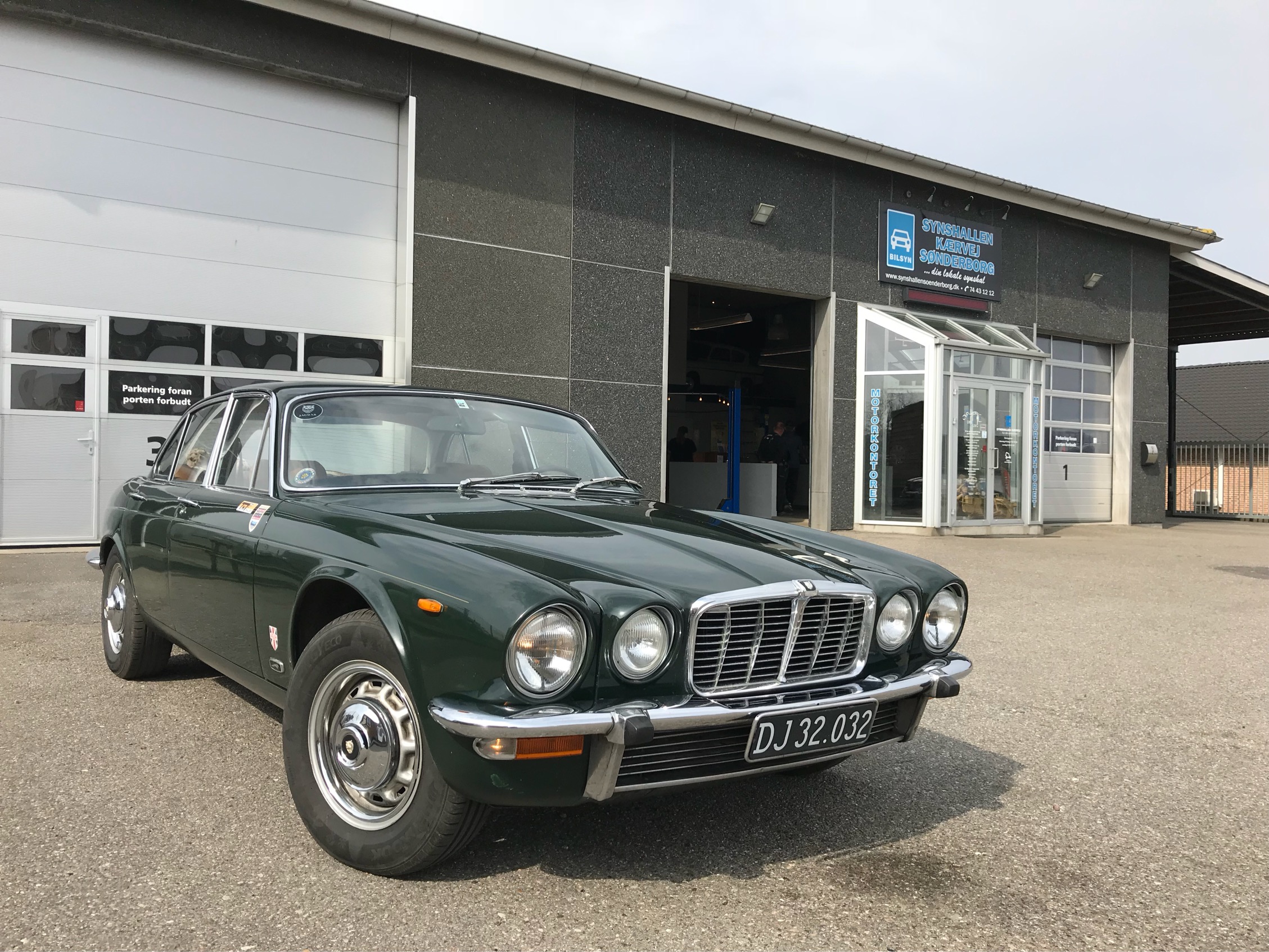

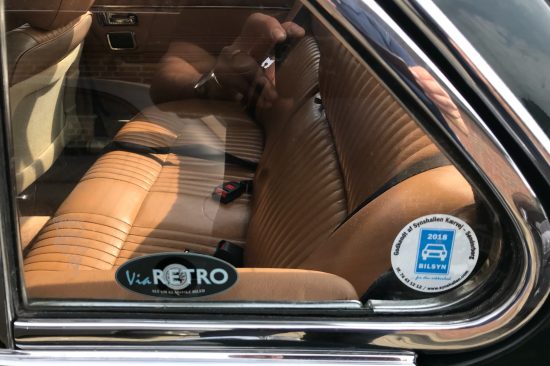

    Hvad kan man bruge en feriefridag i høj solskin i april til?
    Man kan køre til syn med sin veteranbil, det kan ikke gå galt.
    Jaguaren fik endda ros, den er i bedre stand og kører bedre end de fleste, så det var en fornøjelse at syne den.
    Næste gang den skal til syn er i april 2026!
    #143024

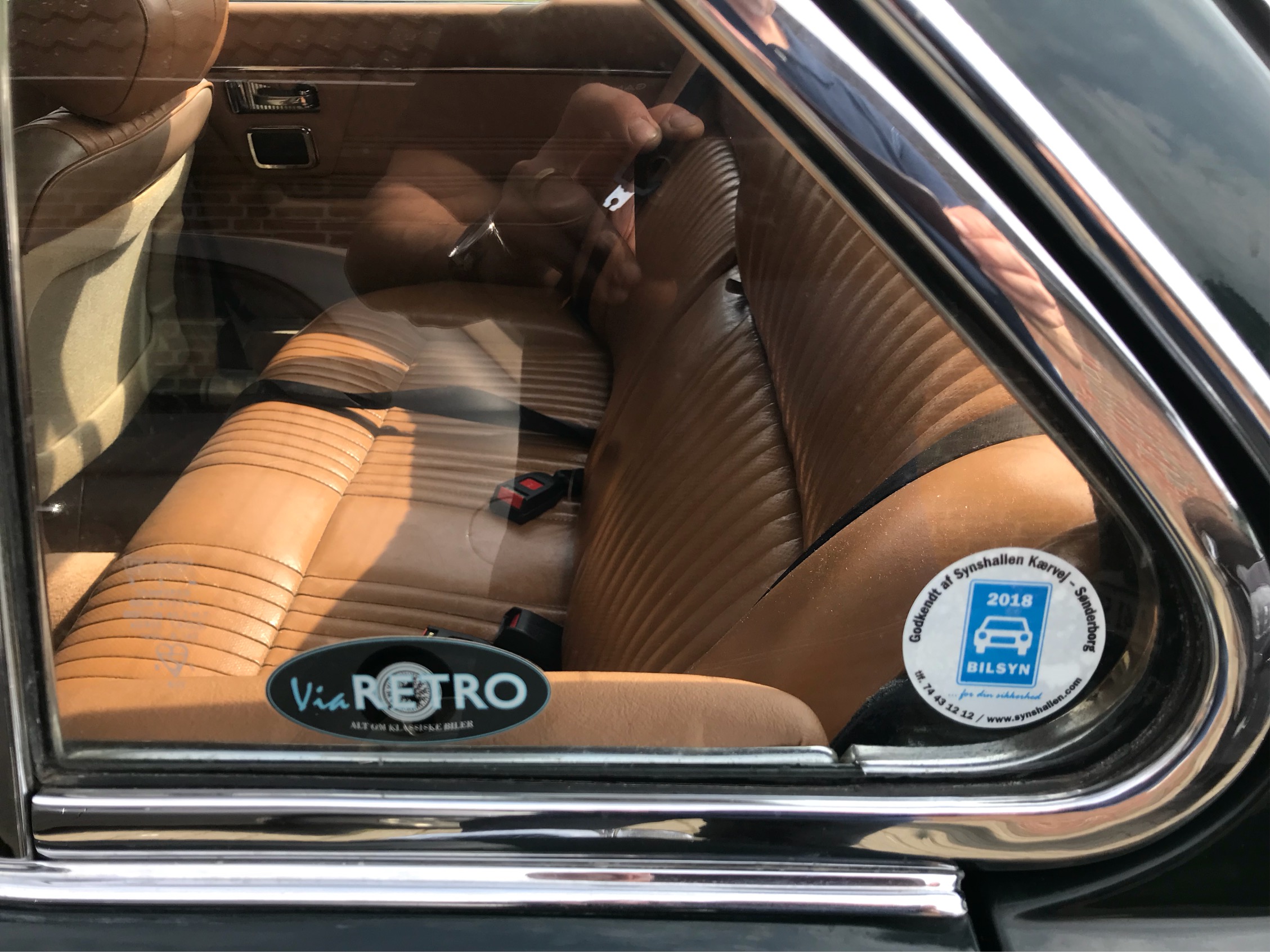

    Tillykke med godkendelsen og stickeren i bagsideruden..?
