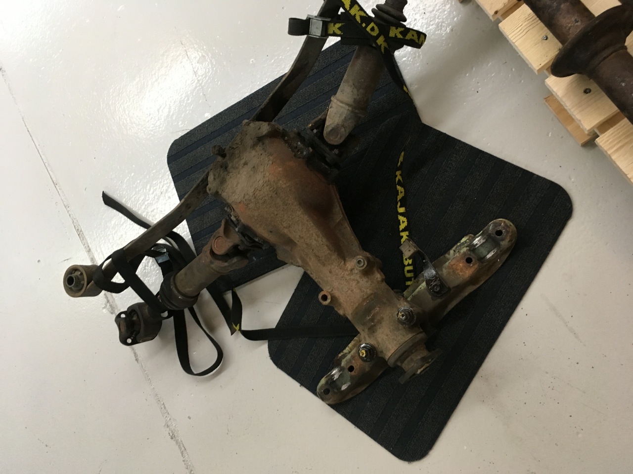

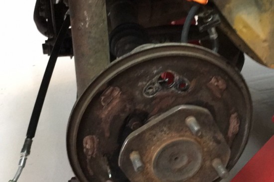

    Med de sidste dele sikkert i hus, kunne lørdagen endelig bringe hele forvognen sikkert tilbage på plads, dermed kunne demontering af bagvognen gå igang.
    Den del består af lidt flere dele og lidt mere kompleks rent tidsmæssigt at adskille, men søndag eftermiddag var højre side lagt på arbejdsbordet.

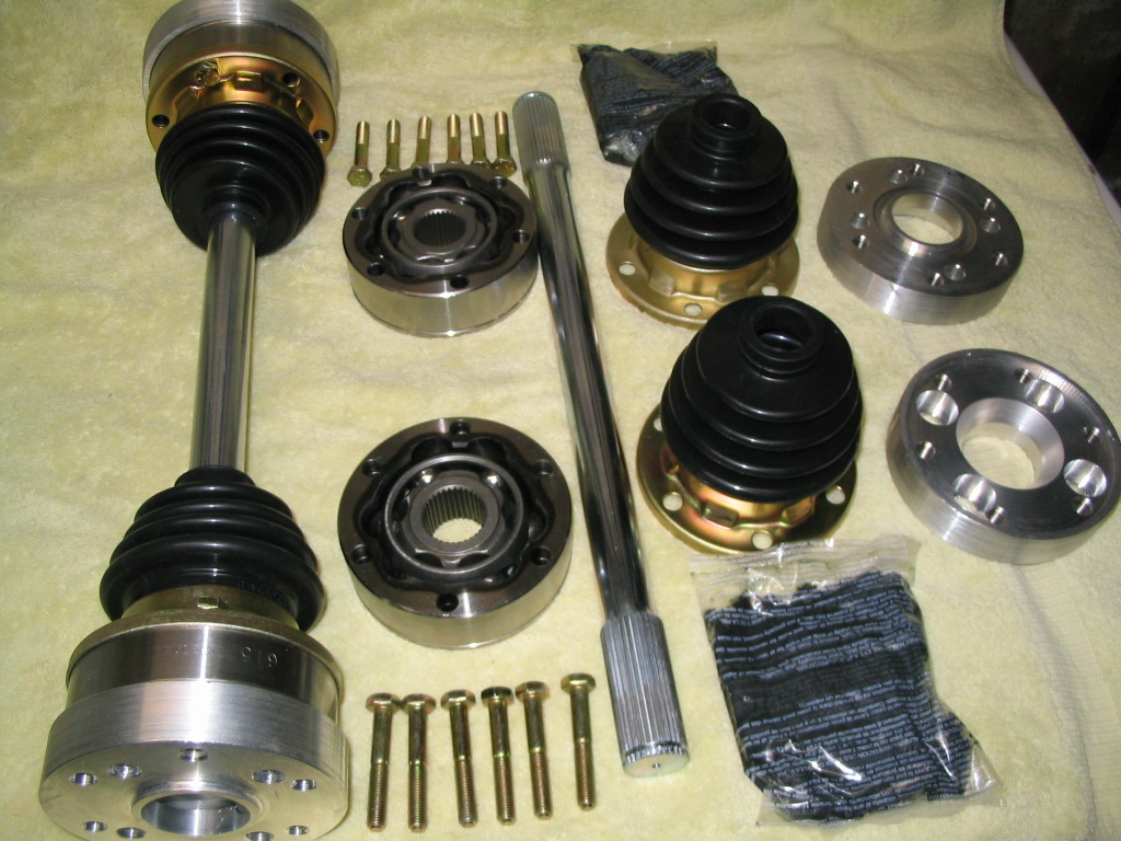

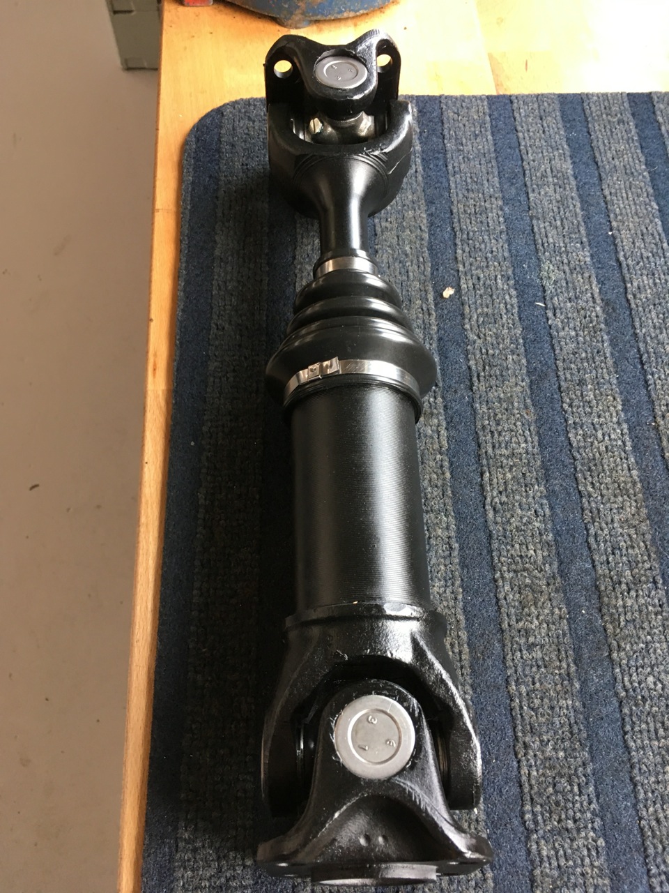

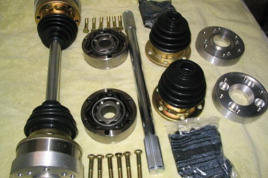

    Med en bagvogn 90% adskilt og diverse dele lagt klar til blæs, pulver og kromat, presser spørgsmålet sig på hvad jeg skal stille op med de originale trækaksler?
    Jeg hælder henimod at lægge dem på hylden og erstatte dem med mere tidssvarende CV aksler som man kender dem fra bla. Porsche 912 og 911.
    Hvorfor? De originale aksler har et lejekryds i hver ende samt et” udtræksleje” bestående af nogle kugler og nylon stykker (for vandring op og ned) midt, som i min egen teori giver en del tabt kraftoverførsel i de 3 led, inden det når baghjulene…?
    CV-akslerne har “udtrækslejet” i hver ende af den massive aksel og kraften sendes direkte ud i hjulene..
    Når man som jeg, står lidt i mørket, hvad angår tænksomme opgraderinger, må man ty til diverse forums, hvor andre øser ud af deres erfaringer og her bla. udførlige beskrivelser af komplette CV-kits til et standard R180 differentiale.
    Wolfcreek.com er et af de steder, som har specialiseret sig i at producere sådanne, dermed blev jeg lettet for en nævefuld $ og jeg kan forhåbentlig afvente den faste UPS levering inden længe…?
    #140953
    Hej Dan.
    Valget er jo altid dit eget.
    Japanerne er da ellers udmærket ingeniører, så jeg forstiller mig at de originale trækaksler vil kunne klare fremtidige belastning ved brug. – Selv med lidt banerace for sjov.
    Jeg er faktisk lidt imponeret over at de originale fungere lidt som Constant velocity joint aksler. Ved at kunne glide frem og tilbage i mellemstykket mellem krydsleddene..
    Jeg ville nok vælge at renovere de originale.
    Hygge..
    Njal
    #140985
    Njal, Du har ret, der er ikke noget at udsætte på den ingeniør mæssige sammensætning af de originale trækaksler og ved nærmere eftersyn kan det udemærket være, at jeg vælger at renovere dem, diverse dele er ihvertfald bestilt til formålet, så må jeg genoverveje når jeg står med begge udgaver i hænderne…?

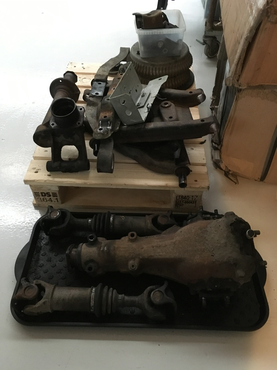

    Fredag eftermiddag blev brugt på at afmonterer de sidste dele, få boret bøsninger ud og sorteret det der skal videre i processen, nu mangler blot at få udliciteret opgaverne.

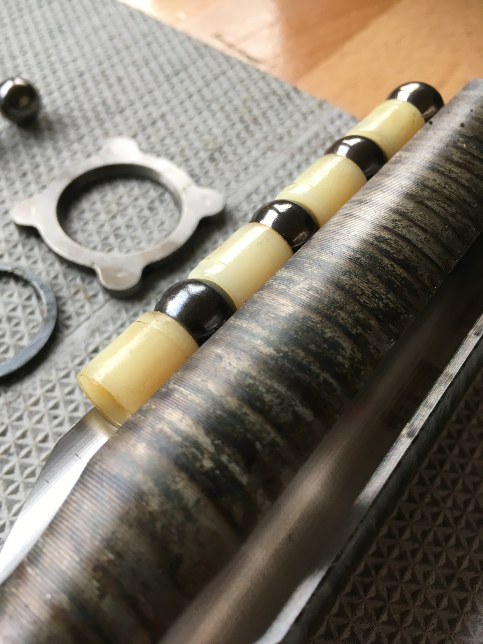

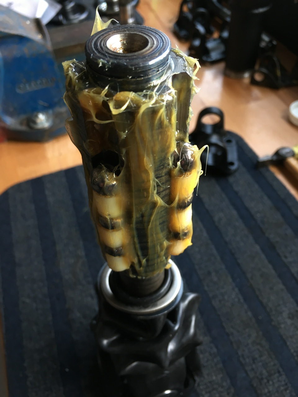

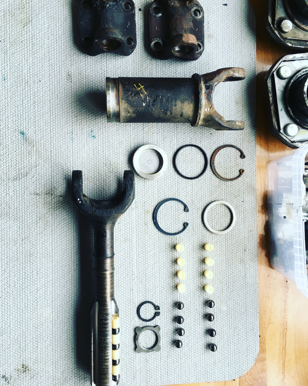

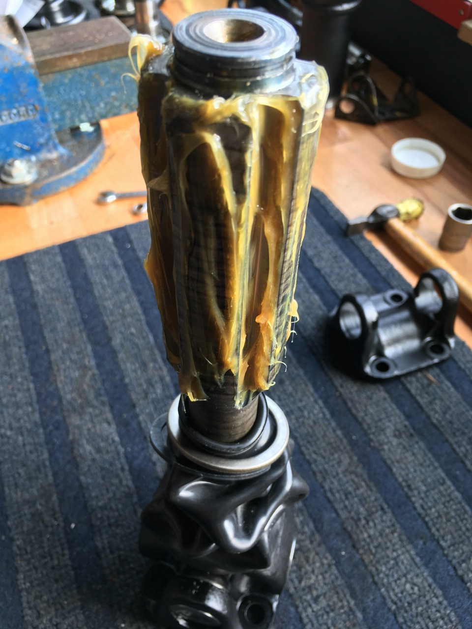

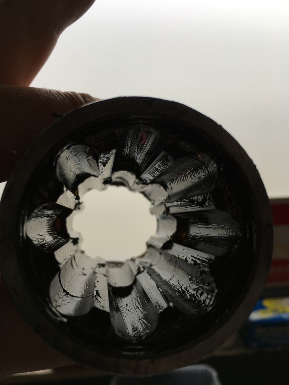

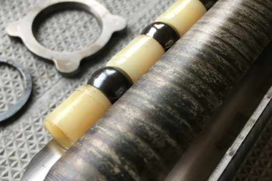

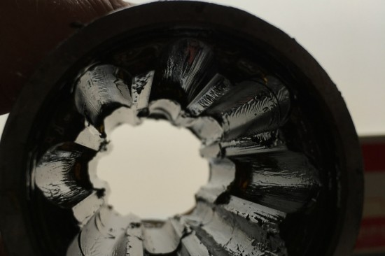

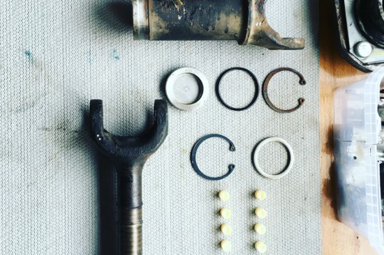

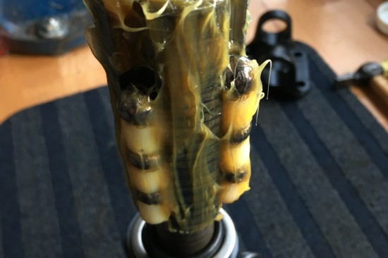

    Trækaksler blev adskilt, leje-kryds trykket ud, udtræk og dets lejer (kugler og nylon-cylindre) blev set efter.
    Nu afventer blot nye dele fra USA samt dele retur fra glasblæsning, maling m.m. så kan det hele samles og sættes retur igen…

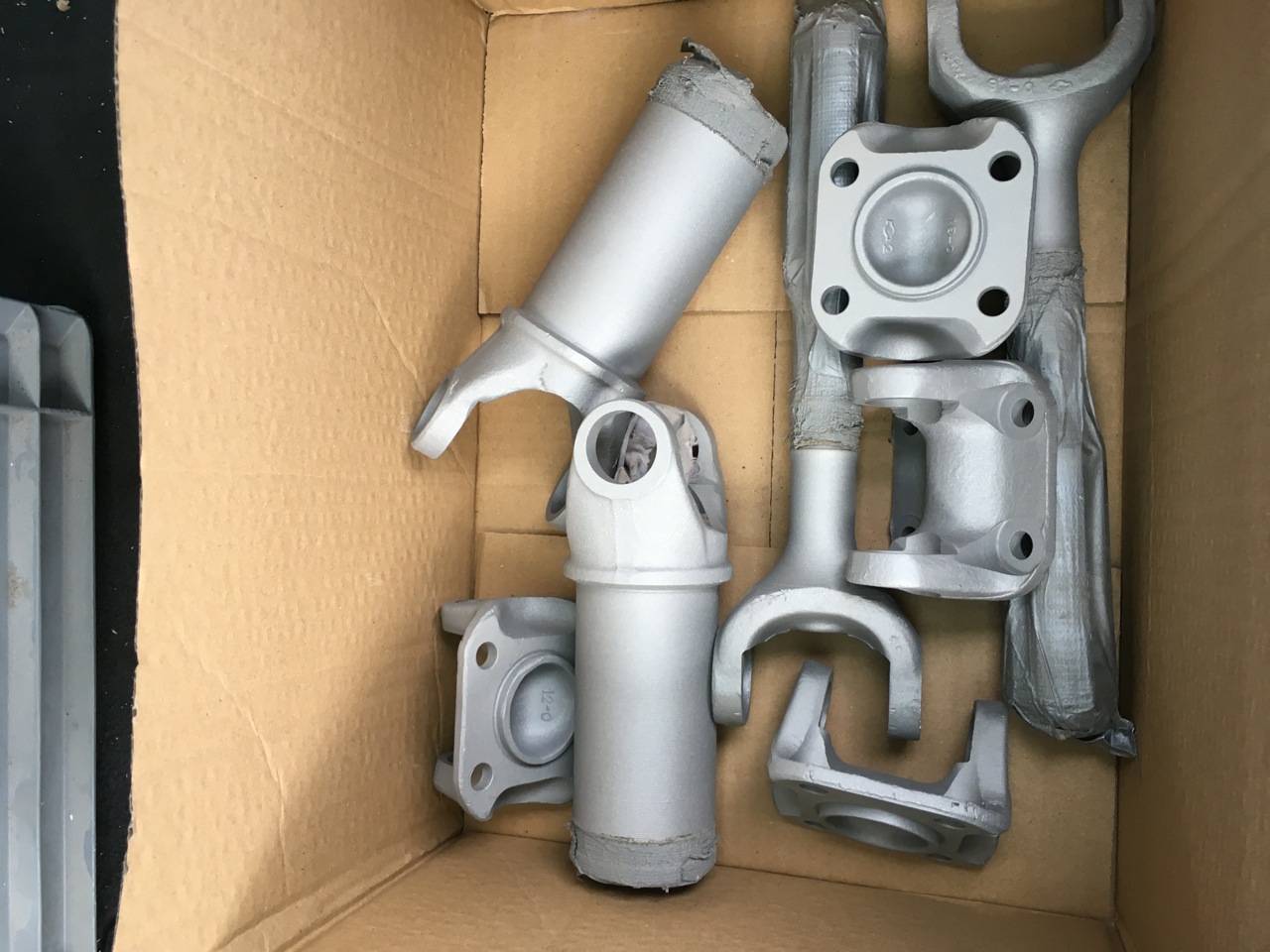

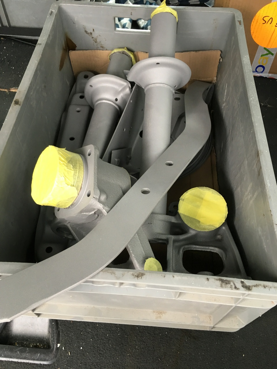

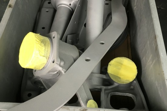

    Alle stumperne til bagvogn blev i starten af ugen til blæsning og kunne afhentes, blot for at bringes videre til pulverlakering… Ole i Greve er altid frisk på en udfordring, så han har lovet det færdig til tirsdag efter weekenden.
    Selve trækakslerne, skal dog blot have en tur med spraymaling, da der skal presses nye kryds i. Som sædvanlig hænger de stumper fast et og andet sted imellem USA og tolden i DK..?

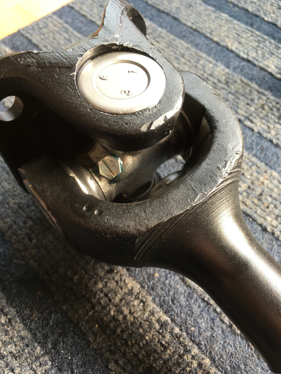

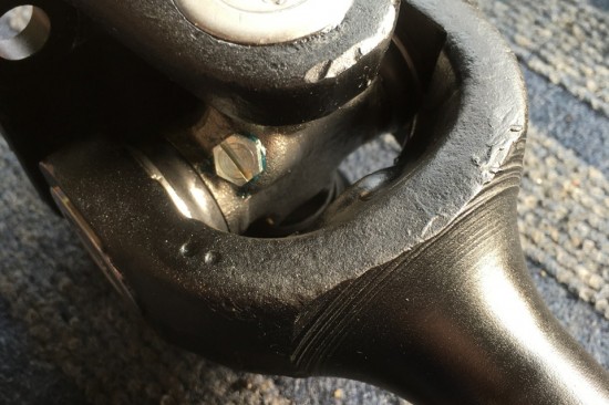

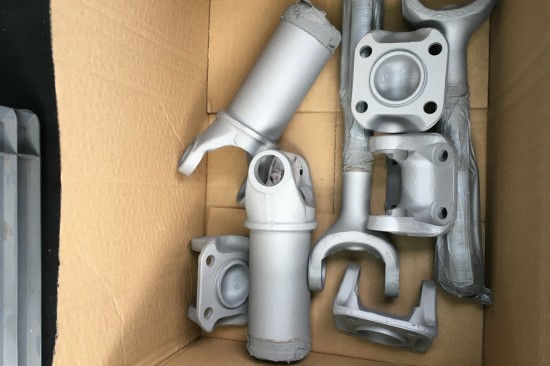

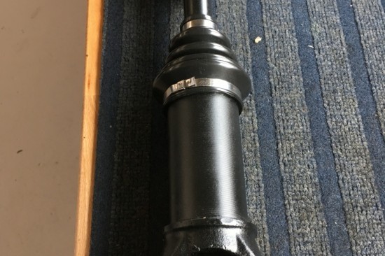

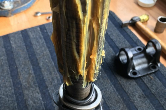

    Endelig ankom de længe ventet dele fra USA, så reetablering af trækaksler kunne påbegyndes.
    Således blev der denne eftermiddag presset nye kryds i kardanled, udtræk blev smurt og nylonstyr og kugler blev sat, således kunne inder og yder del sættes sammen og slutteligt, kunne gummimanchet trækkes ned og fastgøres med spændebånd.

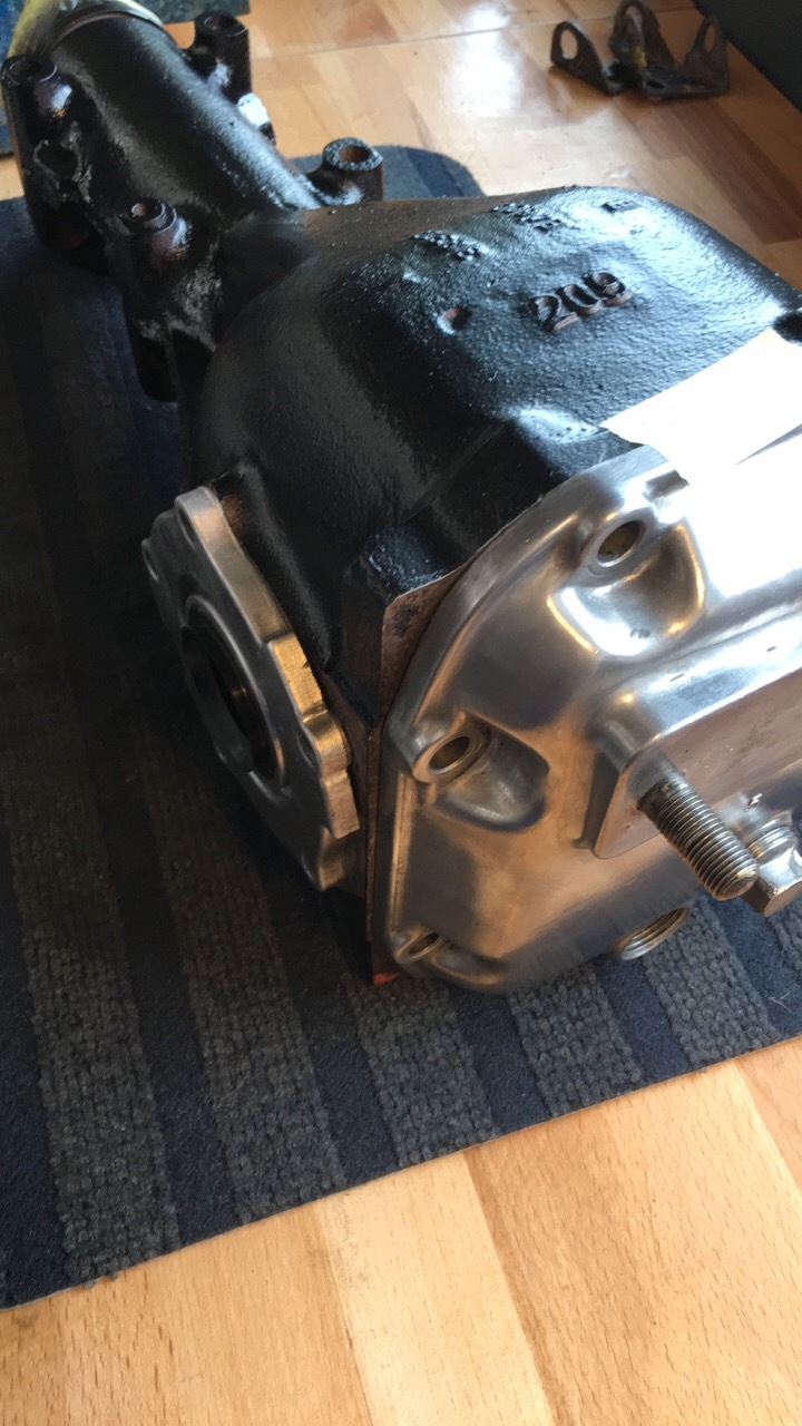

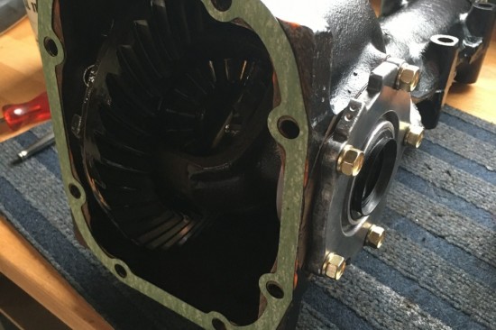

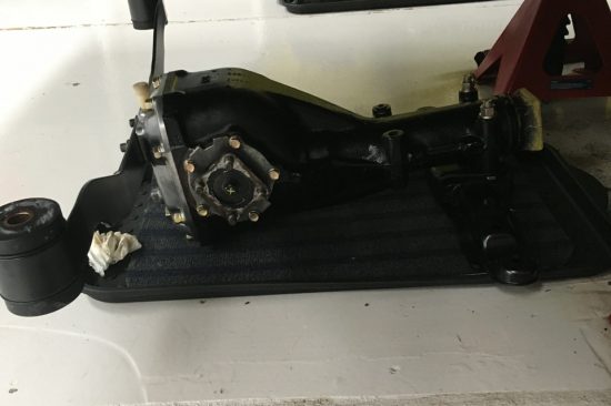

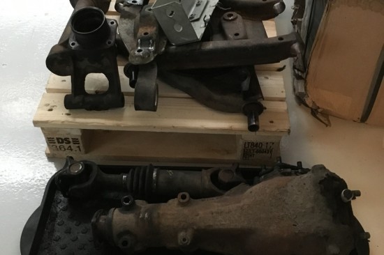

    Bagtøj var egentlig ikke tiltænkt nogen videre opmærksomhed, men en utæt pakdåse, bragte undertegnet på andre idéer..

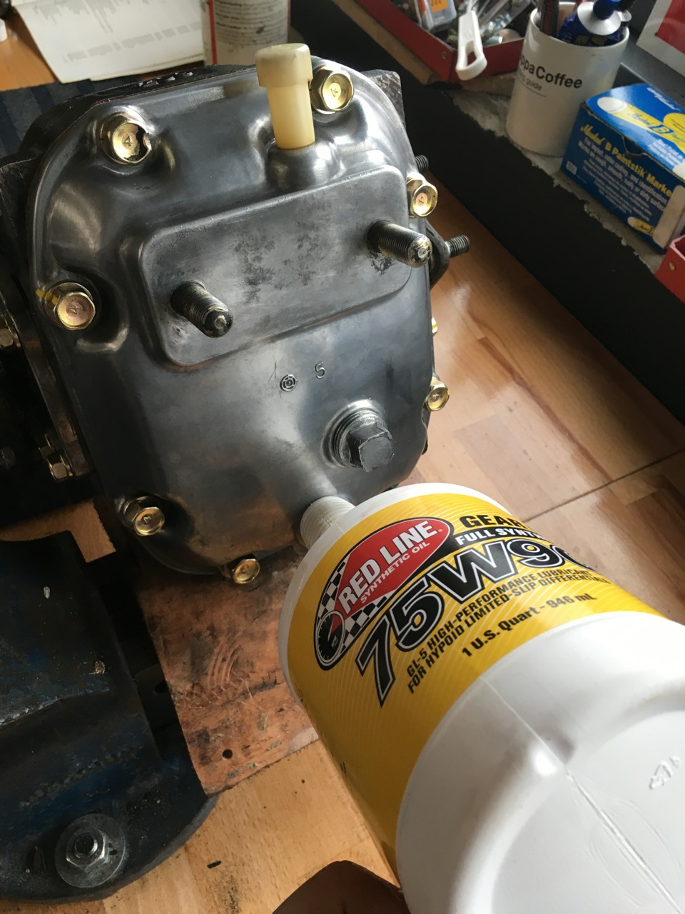

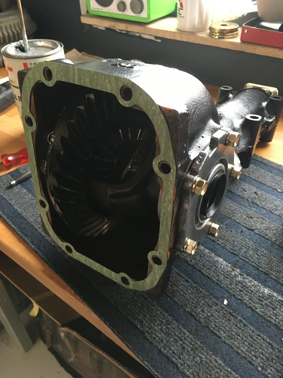

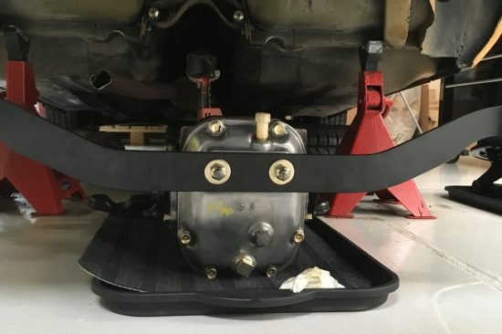

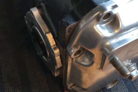

    Selve adskillelsen, var overstået, hvad der tager at løsne 12 bolte og med bagstykket lirket fri, kunne en tyk, mørk sirupslignende olie langsomt flyde ud? Godt for en utæt pakdåse…. Nærmere eftersyn af lejer m.v viste ingen synlige misfarvninger, slitage el. lign., heldigvis, så det hele kan sættes sammen med nye pakdåser, pakninger og en liter frisk differentiale olie..:-)

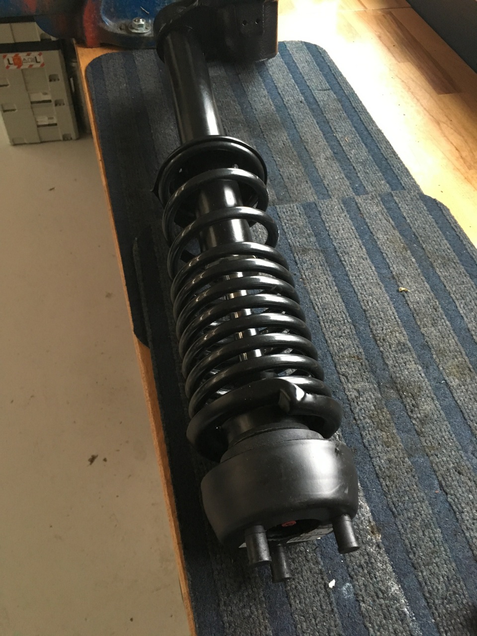

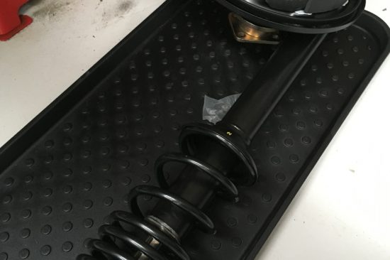

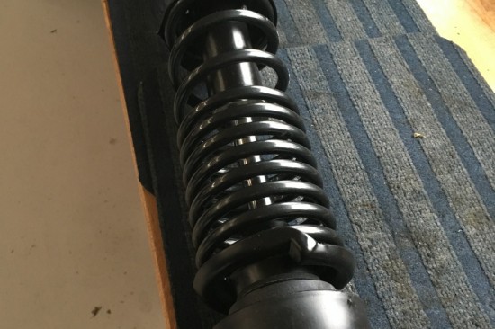

    Støddæmpertårne, er ligesom resten klar til at blive færdigmonteret med nye lejer, pakdåser, dæmpere, fjedre osv..

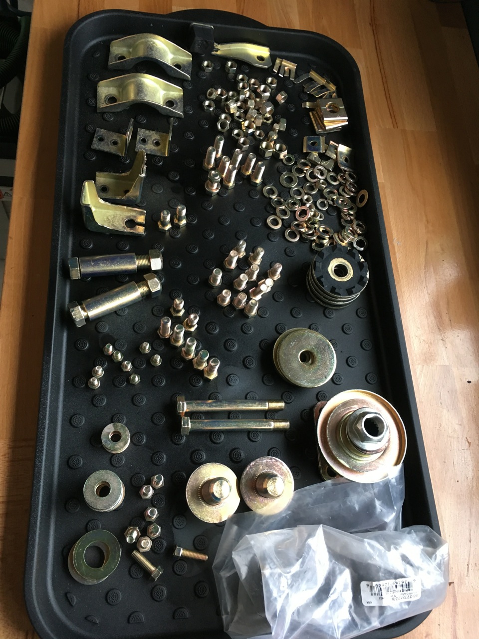

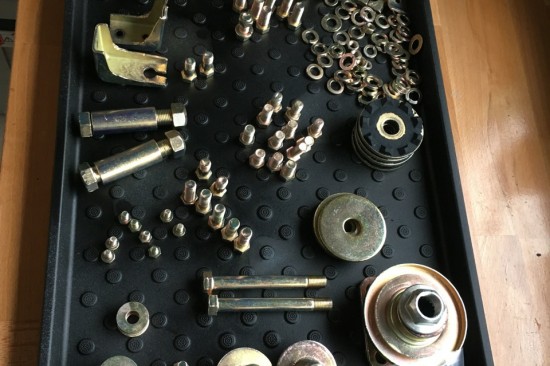

    Alt i alt, kan det meste klargøres og det hele kan sættes retur på bilen, når bolte m.m. er retur fra gul-chromat…
    #142121

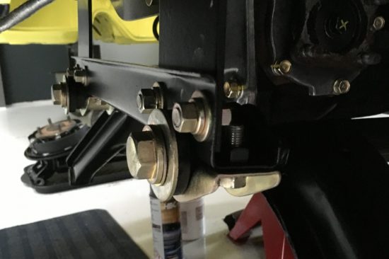

    Med en portion nyligt gul-kromatiseret bolte, møtrikker, beslag osv. er der ingen undskyldninger hvorfor bagvognen ikke snart kan sættet tilbage på plads.

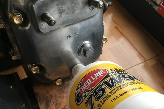

    Der mangler dog lige nogle småting at få samlet færdigt, så som bagtøjet, der udover de nye pakninger, naturligvis skulle have en frisk portion 75W90 diff. olie.

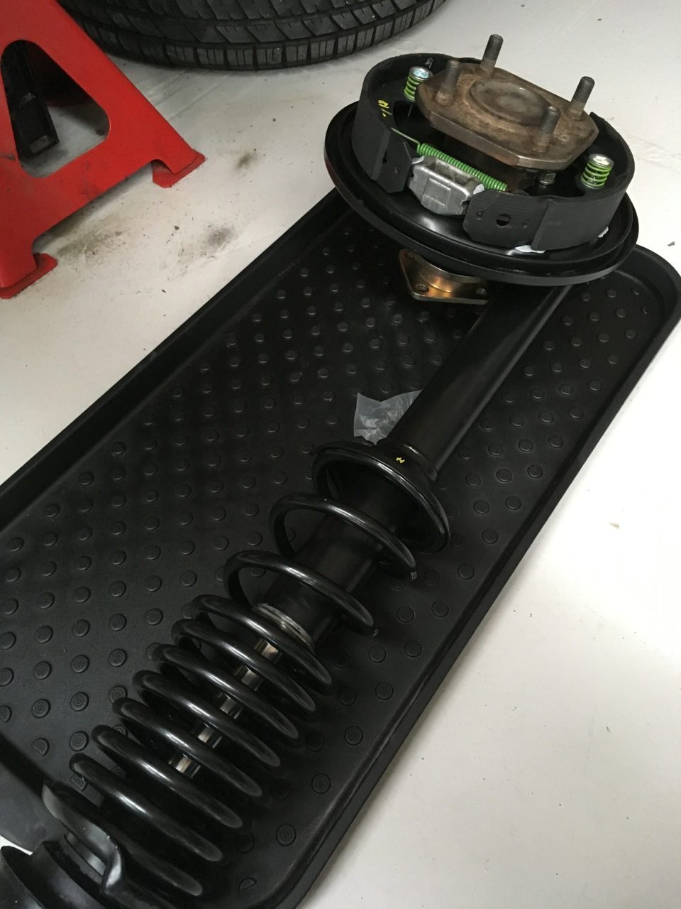

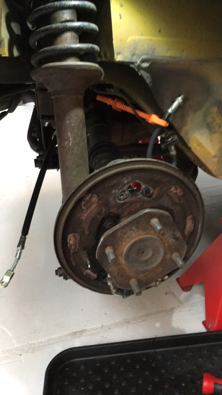

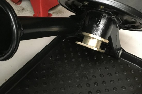

    Spindler kunne presses i de bagerste hjul-nav, dette var lidt udfordrende da selve spindlen skal igennem 2 kuglelejer og et afstandsrør, udført kunne den nye pakdåse presses i og flange til trækaksel kunne spændes på med en låse-bolt af konisk afstamning.
    Der er nu kun småting til hindring for at de forskellige dele kan monteres.

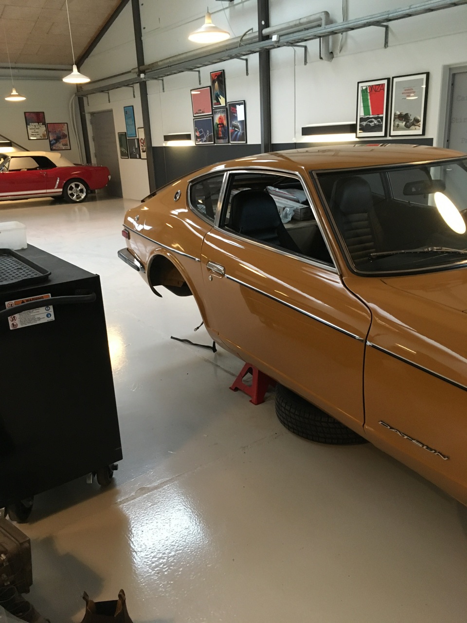

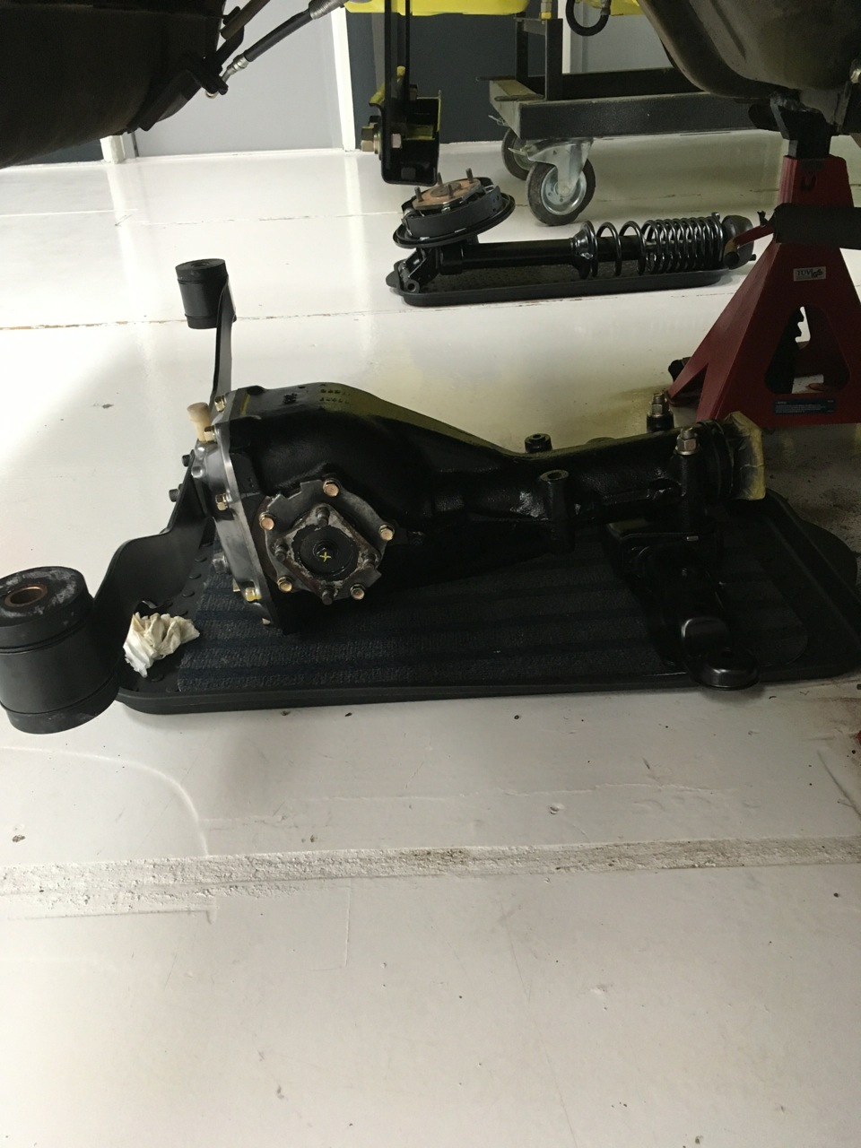

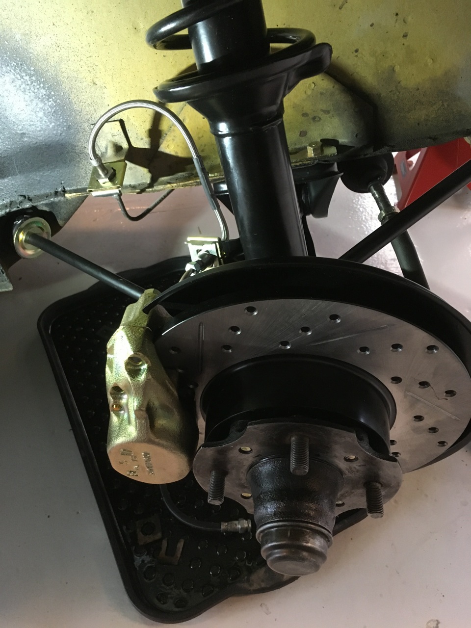

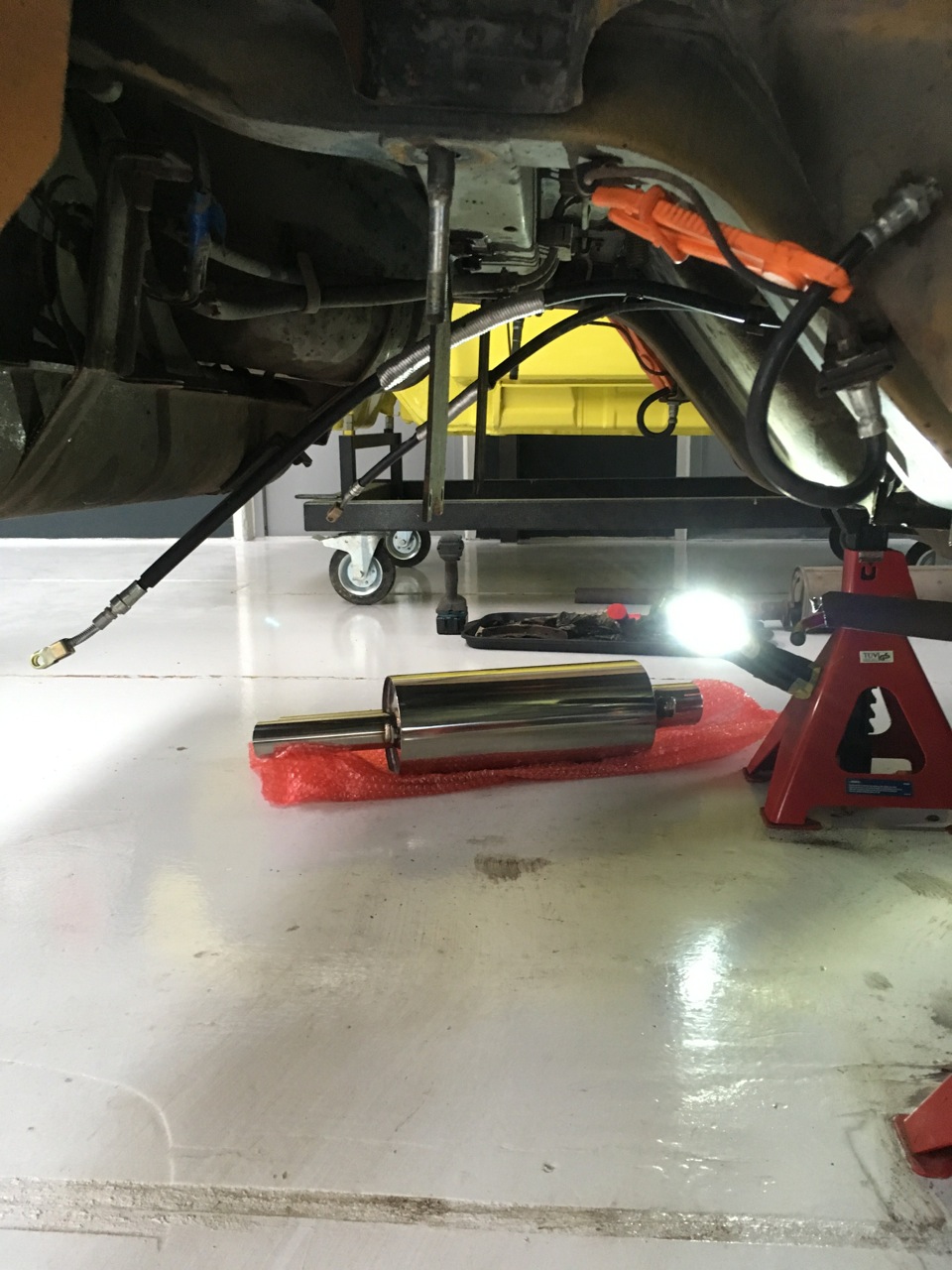

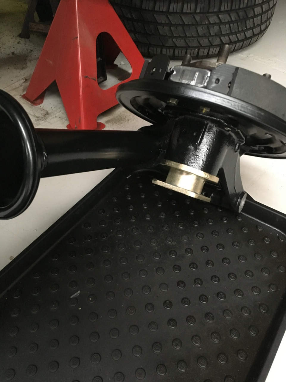

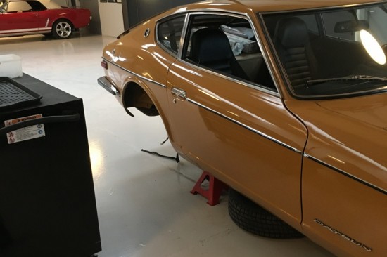

    Alle de større emner er nu færdigsamlet og er dermed klar til at blive parret med hinanden i det der skal udgøre en komplet bagvogn.

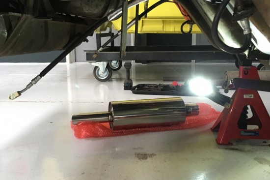

    Hvis alt går nogenlunde frisk til, så kan bilen atter sættes på sine hjul inden weekenden og operation ny udstødning kan iværksættes.
    #142197

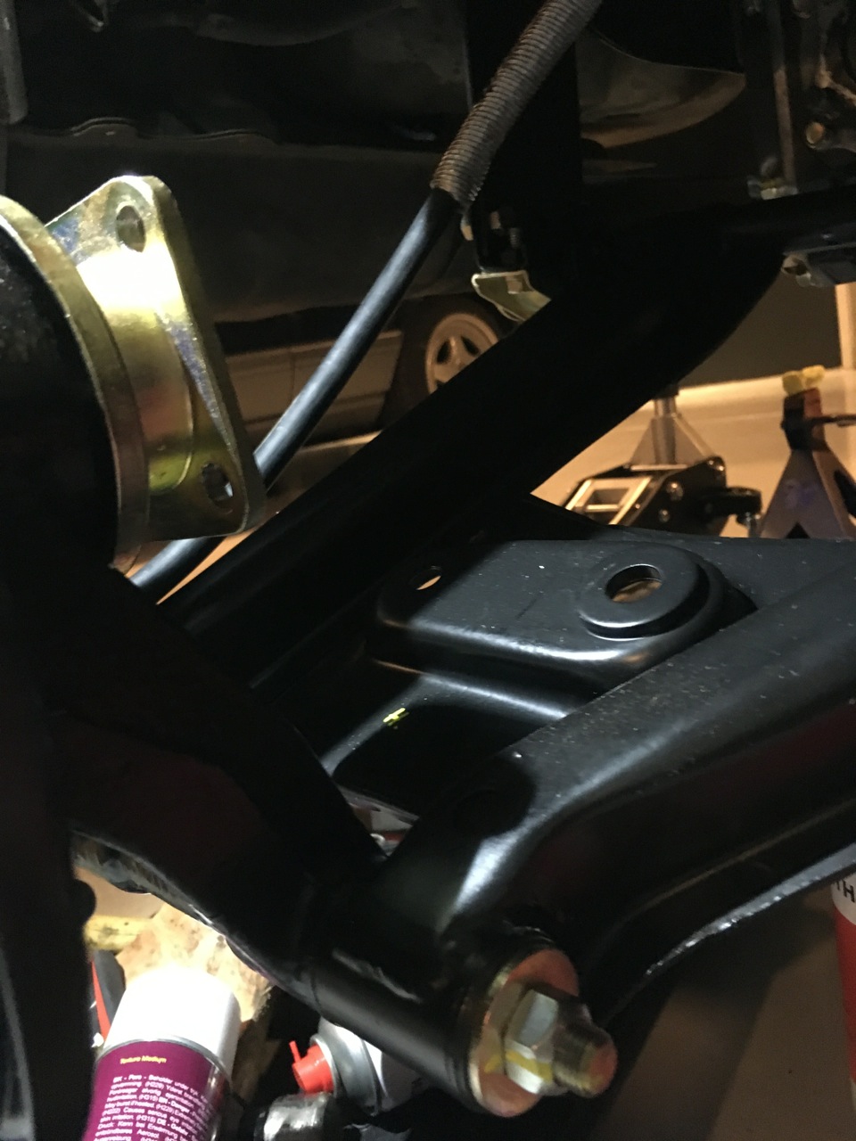

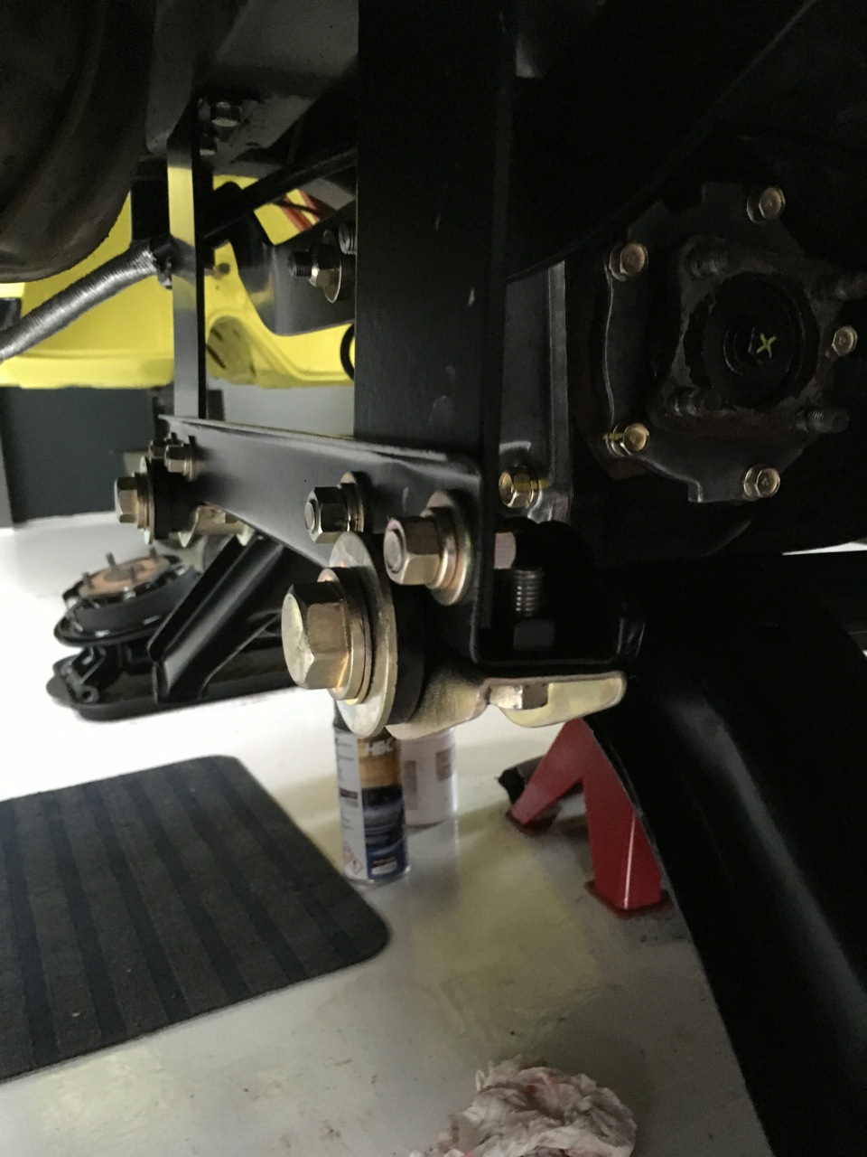

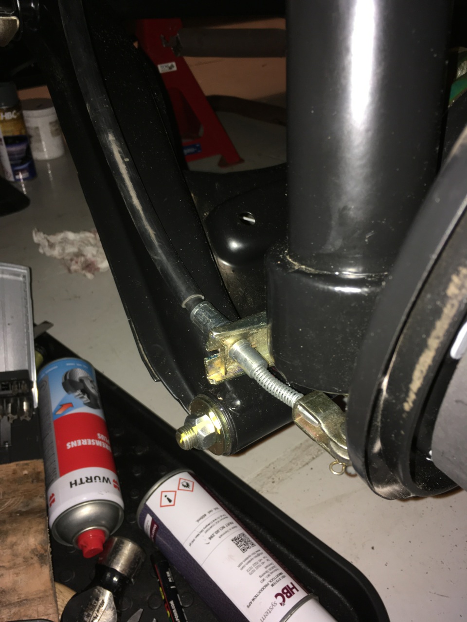

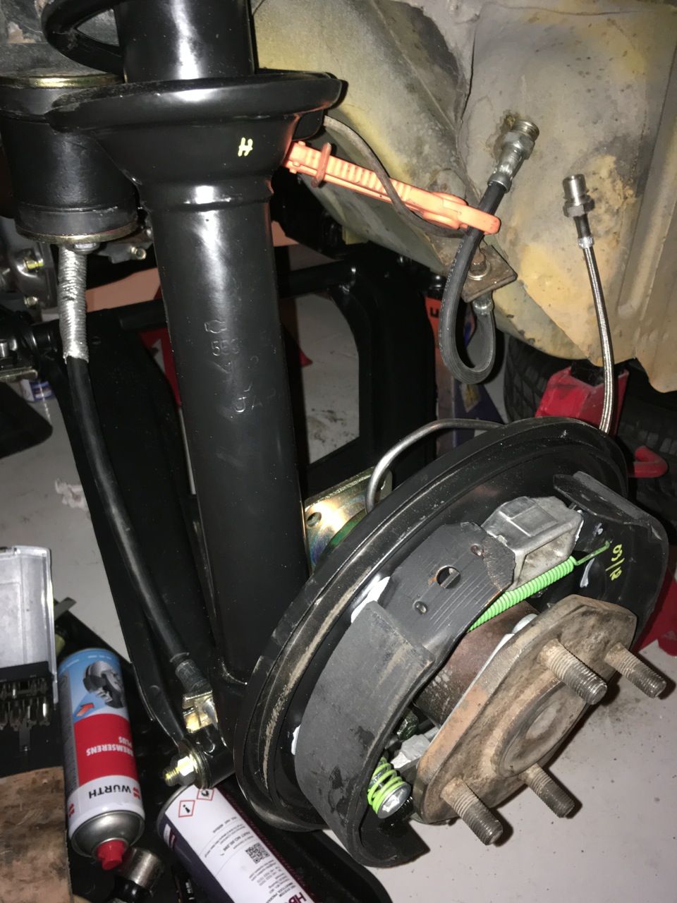

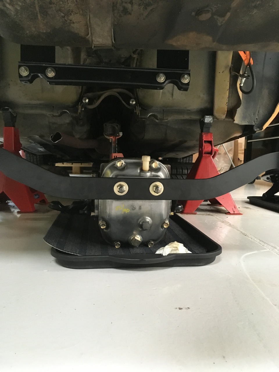

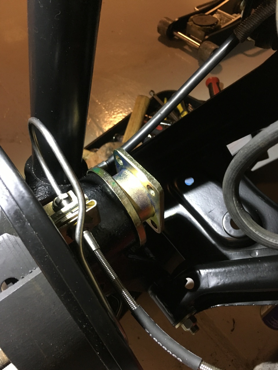

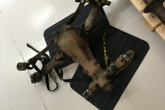

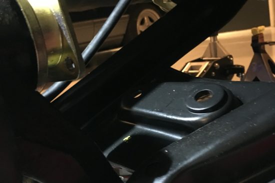

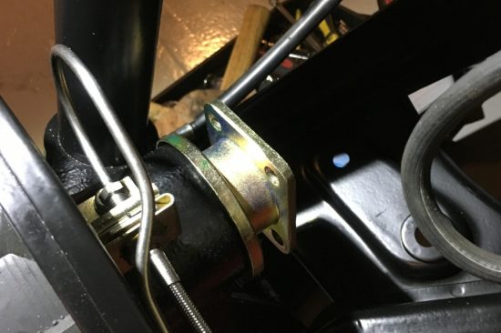

    At løfte bagtøj tilbage på plads, kan snildt udføres ene mand, takket være den lange “moustache-bar” og en donkraft til at understøtte, indtil den er fastgjort i chassiet.

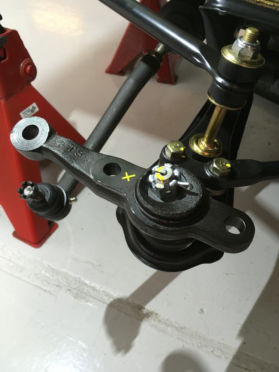

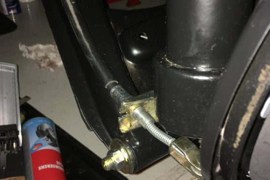

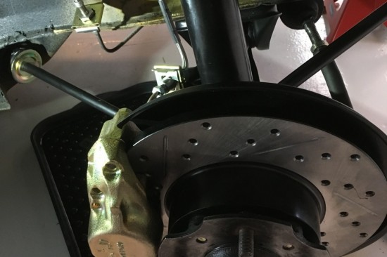

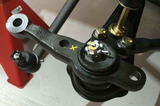

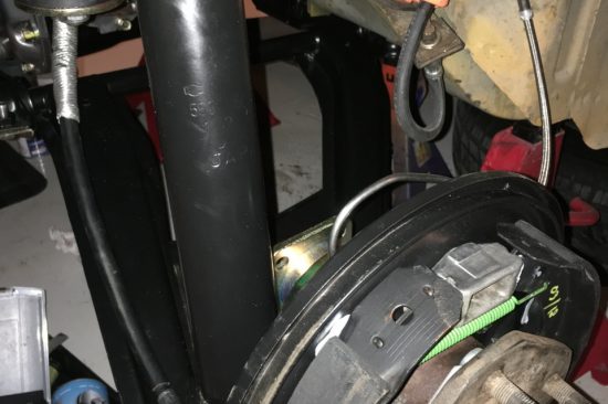

    Med den på plads, kunne A-arme monteres og der kunne tages hul på den lidt mere nørklet del, nemlig fjeder-ben.. Nørklet fordi det er tungt og uhåndterbart, men når de 3 bolte i toppen af støddæmpertårnet har fundet deres rette pladser (læs: huller) kan det understøttes med en lille buk, derfra starter det møjsommelige arbejde med at få presset den underste del af fjederbenet sammen med A-armen, hvilket ikke er ligetil, når der sidder nye poly-bøsninger, det hele er meget tight og krævede et par slag med den store overbeviser…. Overbevist, kunne den lange tværgående bolt placeres (igen meget tight) og en kilebolt kunne slåes i og så var den gedebuk bagbundet… Vel overstået mangler der blot lidt bremserør og det hele kan genfortælles når der tages hul på montering af venstre side, inden trækakslerne kan sættes tilbage på plads.
