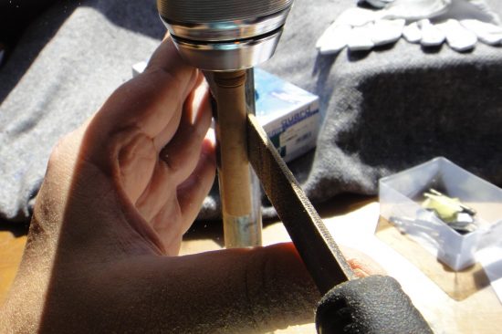

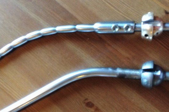

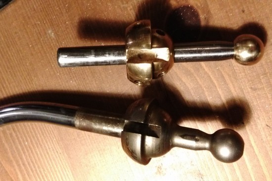

    Her ses den attrap som endnu ikke er helt færdig. Men jeg konstruerede i 2014/15. Der mangler et sæt stål-sider i not-gangen samt en slidflade i hårdmetal på akslen hvor indskiftning til bakgear er kritisk når aksel og fejer plade rammer hinanden. Om det kan lade sig gøre, og om det er muligt at få det til at virke uden en komplet uddrejning i hærdet stål må tiden vise.
    Jeg syntes at have set en mulighed at købe en færdig hærdet gearstang med en forøgelse på 1 centimeter i dag.. http://www.rosepassion.com

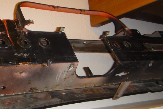

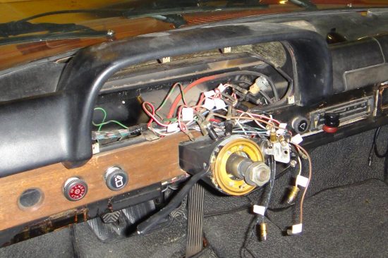

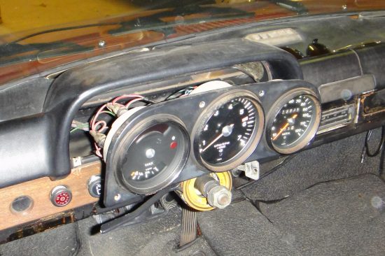

    Instrumenterne og hele bordet tages ud og friskes op i vinter halvåret 2013-14 ledninger nummeres til varmeapparat og lys i instrumenter- benzinmåler- speedometer – omdrejningstæller og kontakter. Radiohullet lukkes
    Det er tydeligvis slidt og trænger til en opfriskning.

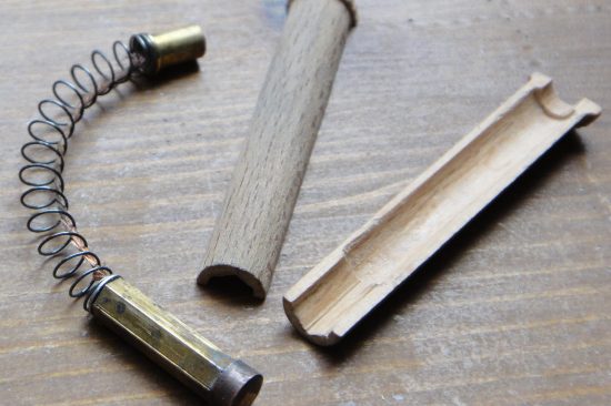

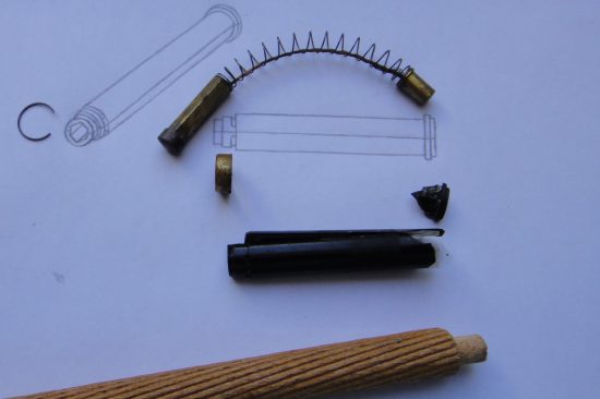

    Jeg er ved at gøre klar til syn, og hornet skal jo virke, hvilket selve hornet gør, men ikke den kontakt imellem trykpladen og ratstammen. Det er originalt en plast indsats jeg tidligere har forsøgt at lime og forstærke med 0.02 metalbånd og 2 komponent lim. Sidst jeg havde rattet af fik jeg ødelagt indsatsen og nu har jeg så lavet den her kopi i bøgetræ fra en tøjbøjle jeg fik fra en kammerat. Indsatsen må ikke kunne lede strøm og jeg har ikke mulighed for at lave den i plastik i denne omgang. Men træ fungere måske udmærket for det var jo sådan at vi startede i gamle dage med opsætning af forsøg med kontakt og pære på en træplade. Så viklede vi tråd imellem sømmene fra kontakten og hen til pæren. Elektroniske apparater fra gamle dage brugte også hullede masonitplader til at lodde komponenterne imellem. Så mon ikke osse dette går til et Volkswagen-Porsche dytte horn, så længe træet ikke bliver vådt. :-)

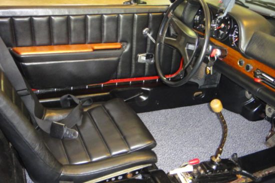

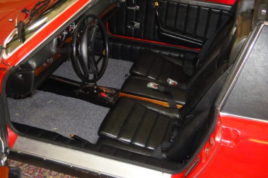

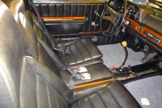

    Jeg har fået indkaldelse fra staten og den lyder seneste 8. august 2018. Jeg tog et par foto i dag af førersæde isat samt nye gulvmåtter og rat nu med virkende trækontakten og dermed virkende horn.
    Håndbremsen er isat og virker og kontakten for trukket håndbremse med virkning i kombinationslyset i instrumenteringen, der både virker for trukket håndbremse og bremsefejl ( kontakt sidder i hovedcylinderen) er sat i.
    Ellers har jeg opmærket afstanden af dellerne på vangerne til det læder jeg syede i 2016-17 med Goddess og Mermaid. Det skal senere limes på. Jeg har besilt 2 stk. 1-1-2 ildslukker med ophæng og pose m. velcro samt 2 stk. Bremse advarsels kontakt til hovedcylinderen. En fra Bosch og så en billigere fra classic. Og så er sikkerhedsselerne blevet monteret igen.

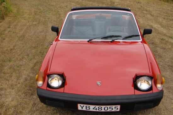

    I dag fik jeg stemplet for Godkendt i synshallen.
    Jeg har stadigvæk et stykke vej endnu inden “min” Volkswagen – Porsche 914-4 er færdig, og om jeg egentlig nogensinde bliver det ved jeg faktisk ikke. ( Problemer kommer jo sjældent alene ved gamle biler og først et problem løst et – nyt, ikke? ). Engle og Dæmoner! Når men jeg undlader yderligere uddybning.

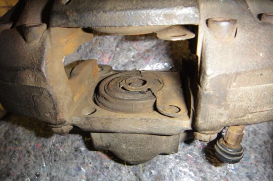

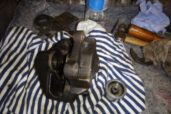

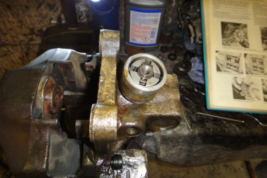

    Jeg har igen været på Auto-værksted med bilen og leje mig ind for at få udbedret og klargjort bilen inden i dag hvor den blev synet for 8 år igen. Jeg fandt jo som tidligere nævnt ud af, at kontrollampen for håndbremsen også virker sammen med en kontrolkontakt for bremsefejl nede i hovedbremse cylinderen og som sagt ville lyset ikke gå ud når jeg slækkede håndbremsen. Et problem som jeg jo efterhånden har kørt med siden bilen blev købte i 2010. Men som muligvis også bare har været et samspil imellem de to nævnte muligeheder og som regel når jeg havde bakset med håndbremsehåndtaget og bremsepedalen i uvilkårlig rækkefølge. Ja, så var tiden dengang til at køre videre med en lampe der blinkede lidt her og der. Det er nu løst ved at jeg på værkstedet skilte alle kalibrene på den måde at jeg undlod af skille dem ad i to dele og koncentrerede mig om at få stemplerne ud og rengjort dem samt selvfølgelig cylinderne gangene og gummipakningerne samt manchetterne og låseringe. Tilsidst er der påfyldt ny bremsevæske. Dot 3 og 4
    Kalibrene blev blæst grundigt igennem med trykluft og renset ned til metallet igen og jeg syntes de er vældig flotte i den rå metal og blanke glans. Jeg valgte også at købe nye bremseklodser og installere hele vejen rundt.
    Særligt kalibrene på baghjulene er lidt tekniske og en lille smule indviklet konstrueret sådan den helt præcise forklaring/diskussion af deres korrekte virkemåde vil jeg overlade til en hyggesnak med I andre ligesindet. Jeg nåede i hvert fald ikke at sætte mig nok ind i konstruktionen under arbejdet. Synsmanden bemærkede to ting under besøget og det ene var at den ene pære til nummerpladen ikke virkede og den anden at håndbremsen ikke trækker lige meget på hver på kaliber ved parkering. Men det var ikke af den store betydning for den bremser rigeligt ved træk i håndbremsen til parkering.
    Her til sidst er lidt fotomateriale med kaliperen..

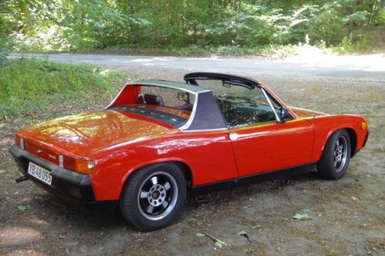

    Tog en tur i skoven alene. I væk fra naboer og andet støj..

    Pisst, det er lige efter Rugård ( Rosmus Sogn) mod Balle, men sig det ikke til nogen, vel! ;-) Man kan gå ned i skoven fra en sti på pladsen.
    Der var i øvrigt en far med søn på cykel forbi den dag. De råbte lige i forbifarten – Fed bil den der, og gav tomlen op.

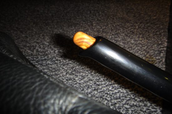

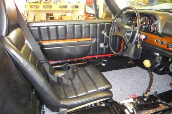

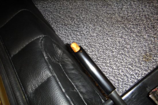

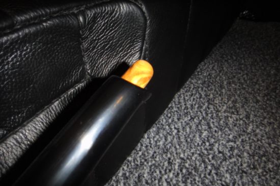

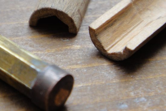

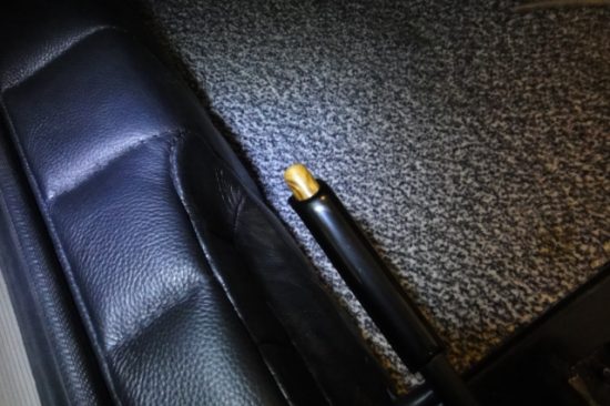

    Den knap til at udløse parkeringsbremsen knækkede den dag jeg kørte bilen på værksted for at lave bremserne. Jeg havde en knyst fra et bøgetræ til at ligge fra sidste vinter jeg var ude på en gåtur. Her brækkede jeg den af træet og tog den med hjem. Jeg tænkte at den kunne blive spændende at bruge til et og andet en dag. Nu sidder den så her på håndbremsen og jeg syntes den er blevet fin og passer godt som sådan én knap selvom den ikke er af teaktræ. Den er savet i firkant og så filet rund på boremaskinen som jeg osse gjorde med den kontakt til dyttehornet. Herefter er den slebet med sandpapir og givet først ædeltræ olie og derefter en trip trap bordplade olie. Mellem slebet og behandlet flere gange på den måde og til sidst boret ud og skåret 5mm gevind i.
    Sidste foto er af kabinen som igen er fuldt monteret med semianilin læder på sæder og bagbeklædning teaktræ kasse med pude, samt at jeg har pålimet og beklædt vangerne med de semianilin læderstykker jeg tidligere har lavet og vist på mit fora: https://www.viaretro.dk/forum/topic/semianilin-laeder-til-varmekasserne-osv-vinteraaret-201617/
